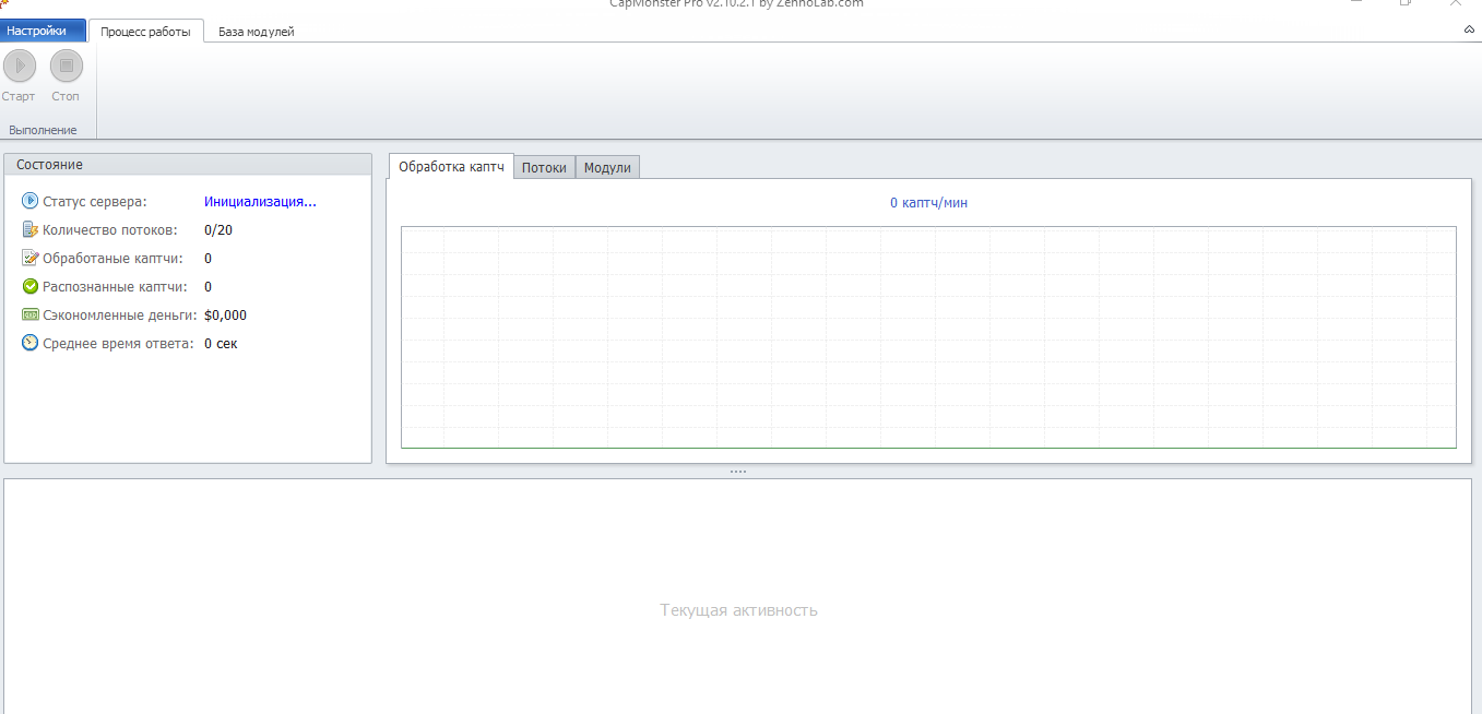

перенес капмонстра на выделенный сервер, раньше стоял на vps.
не идет разгадка через сайт кей, не путем отправки картинок, обычная капчу через universal гадается.
есть подозрения, что из-за видеокарты:

в папке C:\Program Files (x86)\ZennoLab\RU\CapMonster Pro\2.10.2.1\Progs\Modules
нет двух файлов RC2Instance и конфиг
ошибка при отправке картинки с рекапчи и ошибка при отправки пост запроса с урл и сайткей

это через аддон сайткей:
Task: 111 Function: [POST][http://127.0.0.3/in.php][method=userrecaptcha&googlekey=6Le1oSsUAAAAAC6r7wPYPvkO1oik-r1JXrbCKHCI&pageurl=http://www.сайт.io/?cc=reCaptcha] ERROR: ошибка при получении результата запроса
это просто картинку с рекапчи2:
[POST_MULTIPART][http://127.0.0.3/in.php][Task=дороги&method=post&soft_id=1&key=1323132132321321321321&CapMonsterModule=ZennoLab.ReCaptcha2&file=!FILE!] ERROR: ошибка при получении результата запроса
софт miniposter
причем капмонстр молчит и в диспетчере задач не появляется rcinstance процесс
когда переключаюсь на другой сервер с км vps, ошибок нету

установлена новая винда, но проблема не исчезла, модуль рекапча сайт кей не работает:
надеюсь всё таки поможете проблему решить
vitosrostov
04.09.2017
192
35
Поддержка супер, спасибо. Вообщем проблема оказалась в локальном ip сервера подключенном через роутер. Прокси нужно удалять при обращении к капмонстру.
