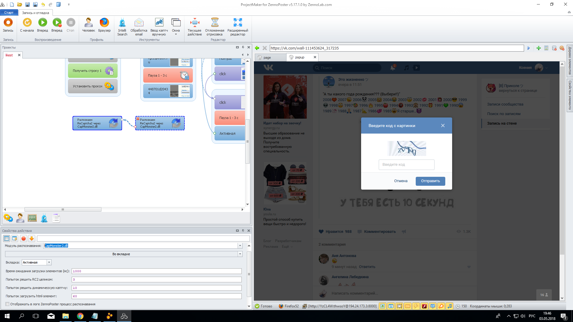

После запуска кирпичика "Распознаем ReCaptcha2 через Capmonster2.dll" проект думает минутку, и не выполняется. Сам капмонстр в это время не реагирует на капчу вк, т.е. на экране не идёт процесс разгадывания вообще.
В других проектах всё отлично.
В настойках капмонстра модуль используется. Смена прокси не помогает.

Это не Рекаптча2, обычная каптча, которую нужно распознавать с помощью обычного каптча-экшена, в котором указать сервис КМ.
в окне Отладка ПКМ по каптче, из контекстного меню выбрать "Это каптча", потом ПКМ по полю ввода ответа и выбрать соотв. пункт их контекcттного меню (поле для ввода ответа на каптчу, что то такое по смыслу)

Благодарю!
