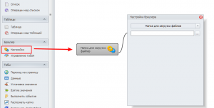

Вообще, место для сохранения файлов нужно задавать отдельным кубиком до начала скачивания. Если точнее - Настройка браузера -> Папка для загрузки файлов и там указываете путь для сохранения.

Да, именно в другое место качает, если не указать путь для скачивания, как уже рассказали в предыдущем сообщении.
Если наглядно, то:
