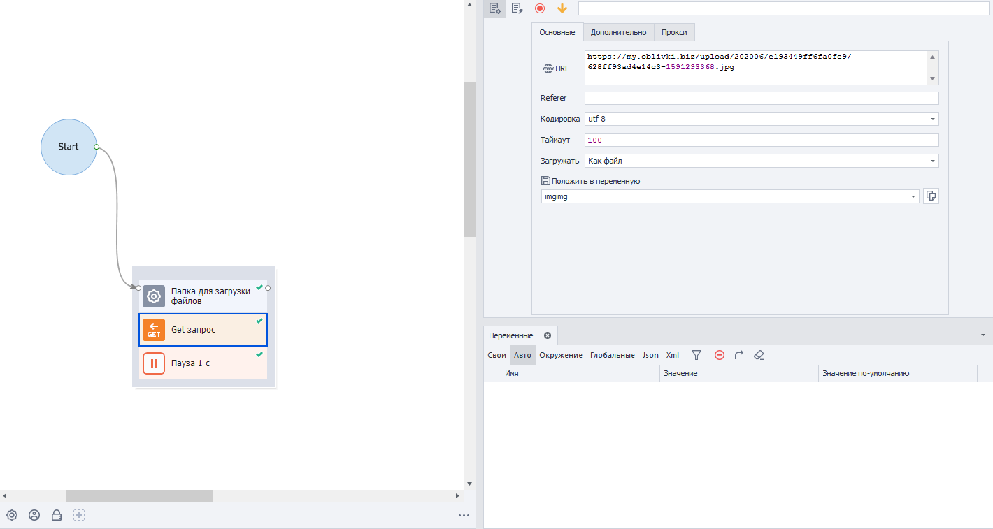

Приветсвую. Тоже столкнулся с этой проблемой. Некоторые изображения скачивает повреждённым файлом. Через кубик GET.
Если открыть ссылку в браузере и скачать вручную, то с файлом всё ок.
Значит дело не в проблемной ссылке или самой картинке, верно?
Что может быть в настройках зенки такого, что может влиять на загрузку изображений? Куда копать?

Когда скачивается поврежденный файл картинки, возможно скачивается вместо картинки html-исходник страницы, в нем увидите возможно, причину ситуации. Попробуйте открыть в Блокноте скаченный файл, который поврежден.
Реакции: gospodinkot
Да, действительно, там код "Just a moment..." от cloudflare. Теперь понятно, почему при ручной загрузке с браузера нормально скачивает.
