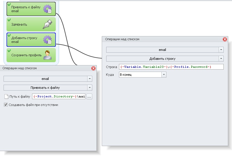

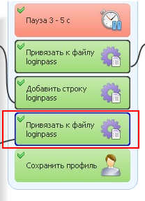

попробуй привязать к файлу поставить после добавления строки
Реакции: kolobrod
kolobrod
26.11.2014
77
14
Не попробовал
Когда прочитал, подумал что не логично, в начале записывать, а потом привязывать, но почему-то это работает.
И все же очень волнует вопрос, почему так происходит, не писать же теперь везде так.

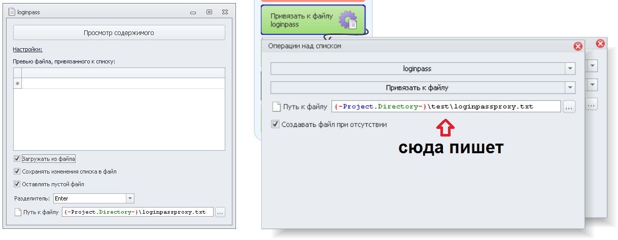

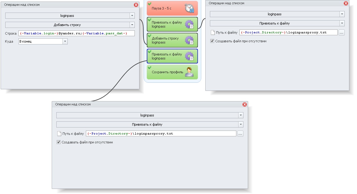

Не знаю в чем прикол, но опять ZP не записывает в другом шаблоне, даже паузу добавил, уж не знаю зачем. В PM все пишет.
dio-dev
05.11.2018
149
54
а зачем два раза привязать к файлу, оставь только в конце.
Хотя это не должно играть роли. Может и правда с версией что то не так.
kolobrod
26.11.2014
77
14
Не играет роли, это уже что бы наверняка.

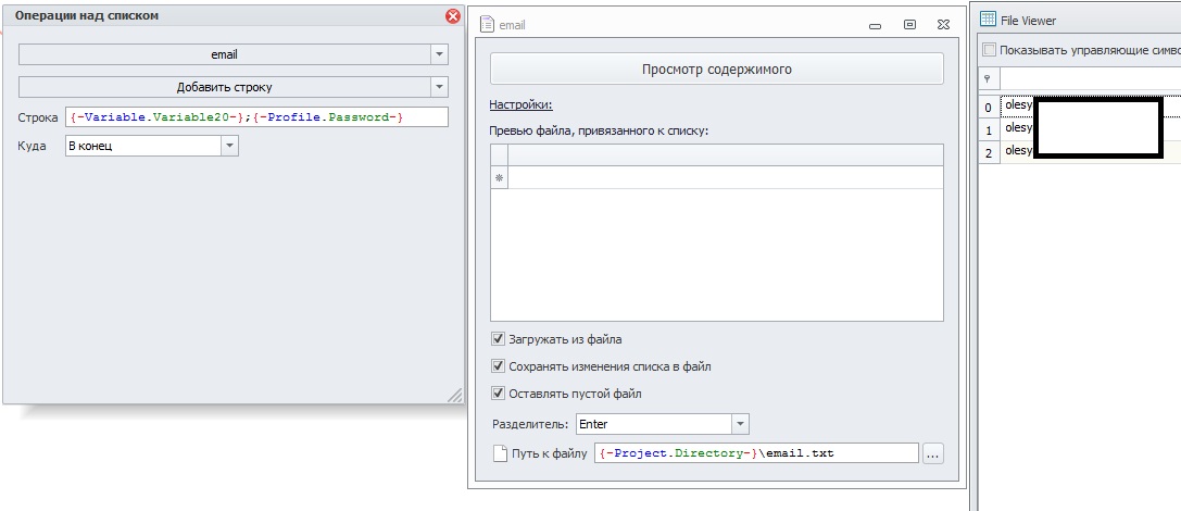

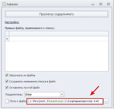

Покажите скриншот настройки списка.
kolobrod
26.11.2014
77
14
Лишний кубик привязки, но не из-за этого конечно.
Да мне тоже казалось не логично, делать привязку после, я уже об этом писал выше, но все же решил попробовать.
Самое абсурдное что если сделать так то записывает, в подкатегорию. (только что проверил)
20 327
9 082

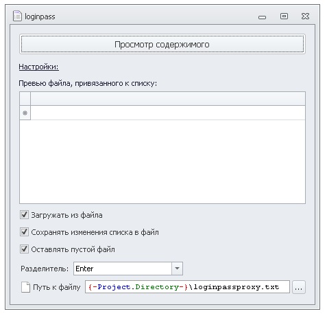

Если в свойствах прописан путь, то привязку не нужно делать,
если нужно оставить привязку, то нужно стереть путь из настроек.
Текстовый файл нигде больше не открыт?
Возможно блокируется запись в него.

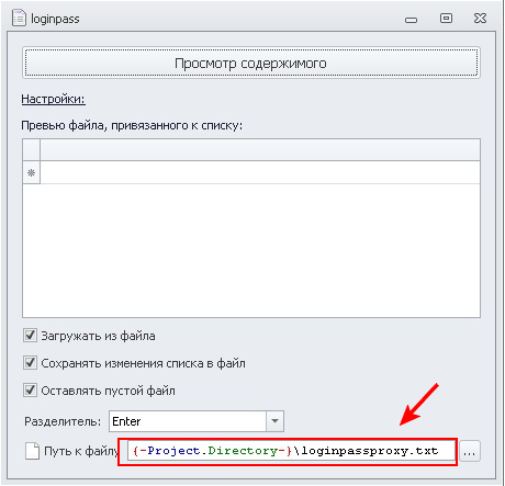

Проблема актуально даже в 7.3. Как решается проблема?
djaga
26.04.2020
546
1 125
Попробуйте удалить после {-Project.Directory-} " \ ". Бэкслэш уже прописан в переменной окружения. Возможно поможет. У меня такой баг пропал.
{-Project.Directory-}\папканеправильно
{-Project.Directory-}папкаправильно
