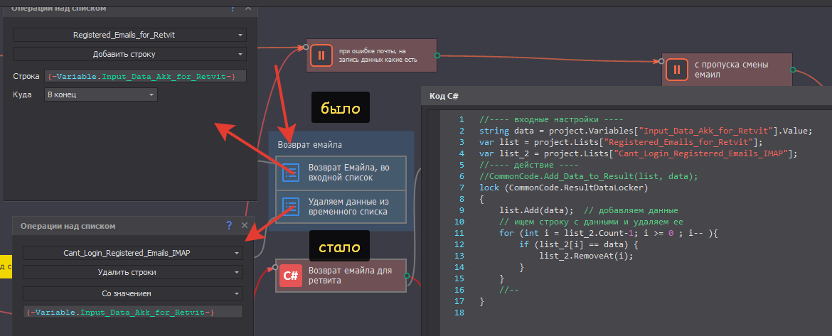

Да это все проверил изначально. Проблема имеет место быть когда работают два шаблона с одним файлом. Один шаблон записывает данные в файл по средством добавления строки в список, а второй шаблон берет строку с удалением с этого файла. И не важно одновременно запущены эти два шаблона или по очереди при любом исходе баг выходит через некоторое время. Через некоторое время видим такую картину - файл имеет нулевой размер (так как второй шаблон все выгреб с него), а при добавлении строк первым шаблоном мы видим типа в нем уже N количество строк добавлено хотя файл имеет нулевой размер и при его открытии он естественно пустой.
такая же жесть.
Шаблоны в многопотоке работают со списком, через стандартный кубик. в начале шаблон забирает строку с удалением, в конце работы добавляет строку. При увеличении количества потоков, список просто выгребается в ноль и не пополняется.
Данный баг был обойден отказом от стандартных кубиков работы со списками и переходом на C#. очень трудозатратная операция скажу я вам по секрету. Но зато проверено, списки нормально начали работать.
вот такая конструкция была и чем заменена:
68656
если кому нужен код , вот он.
//---- входные настройки ----
string data = project.Variables["Input_Data_Akk_for_Retvit"].Value;     // данные
var list = project.Lists["Registered_Emails_for_Retvit"];                            // список для операций
var list_2 = project.Lists["Cant_Login_Registered_Emails_IMAP"];                    // список для операций
//---- действие ----
//CommonCode.Add_Data_to_Result(list, data);
lock (CommonCode.ResultDataLocker)
    list.Add(data);  // добавляем данные
    // ищем строку с данными и удаляем ее
    for (int i = list_2.Count-1; i >= 0 ; i-- ){
        if (list_2[i] == data) {
            list_2.RemoveAt(i);
в общем коде надо добавить ResultDataLocker или использовать стандарт SyncObject

такая же жесть.
            list_2.RemoveAt(i);
