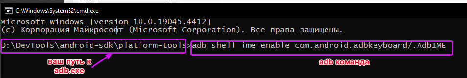

adb shell ime enable com.android.adbkeyboard/.AdbIME
Пробовали выполнить ?
Реакции: MrNeon
Как ее выполнить? Расскажите поподробнее
через командную строку
123110
проложение adbkeyboard должна быть установлено
