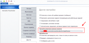

Сделайте скриншот Настроек ЗП - вот такой:
Чтобы была видна настройка директории..
И из какой папки вы добавляете проекты (которые в данный момент не работают)?

http://skrinshoter.ru/s/310719/s8KSfW9h
Добавляю проекты от сюда C:\Users\!!!!!\Documents\ZennoLab\ZennoBox\PurchasedProducts
Неправильно.
Эта папка для купленных проектов, сюда проекты попадают автоматически, при выписке/продаже.
Пробуйте удалить проблемные проекты из нее, перенести в другую папку и оттуда добавить.

Благодарю, теперь проблема решена. Огромное спасибо за помощь!
