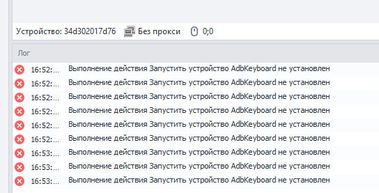

Вроде помогло обновиться.
Правда сейчас пишет "AdbKeyboard не установлен"
Как его установить?
Он устанавливается и активируется автоматически при запуске. Попробуйте пару раз выполнить экшен Запуск/Перезапуск.

Спасибо вам огромное!
