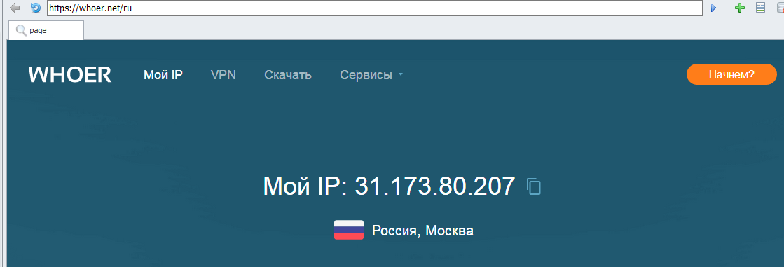

Здравствуйте. Взял на тест мобильные прокси socks5, но почему то они не ставятся в Project maker браузер>установить прокси.
Вписывают вот таком формате socks5://login:pass@ip:port. А все равно отображается реальный ip при проверке на https://whoer.net . Может я что то не так делаю. Спасибо за информацию

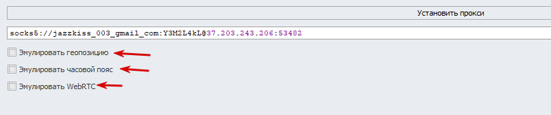

Только что проверил ваши прокси. Все исправно работает.
Проверьте, пожалуйста, правильно ли вы их используете в проекте.
Если палит ваш DNS, то поставьте галки.
mamyl9i
20.05.2015
78

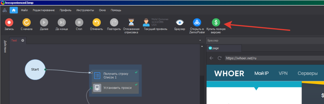

Ничё не пойму( Ну у меня в проекте он стоит на 1 месте кубик данный. Вот в логах что пишет
Получение текущей прокси Результат:
Кубик завершается с зелёной галочкой. Эмуляция включена. Вот думаю шо это может быть

Профили не использую никакие , это вообще это чистый проект с одним экшеном (браузер>установить прокси). Да ещё скажу 5.29.7.0 версия демо Project maker.Возможно баг какой то
gevolushn
25.03.2019
518
269
Реакции: orka13 и mamyl9i
mamyl9i
20.05.2015
78
Реакции: gevolushn
Mikhail B.
14 328
5 431
Да в демо прокси и капча не работают

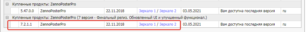

качать доступную версию надо из личного кабинета, а на сайте это демка только
Спасибо! Разобрался, но я и качал с личного кабинета, не было доступной норм. версии, только демо была. Сейчас ещё раз зашёл - уже есть
