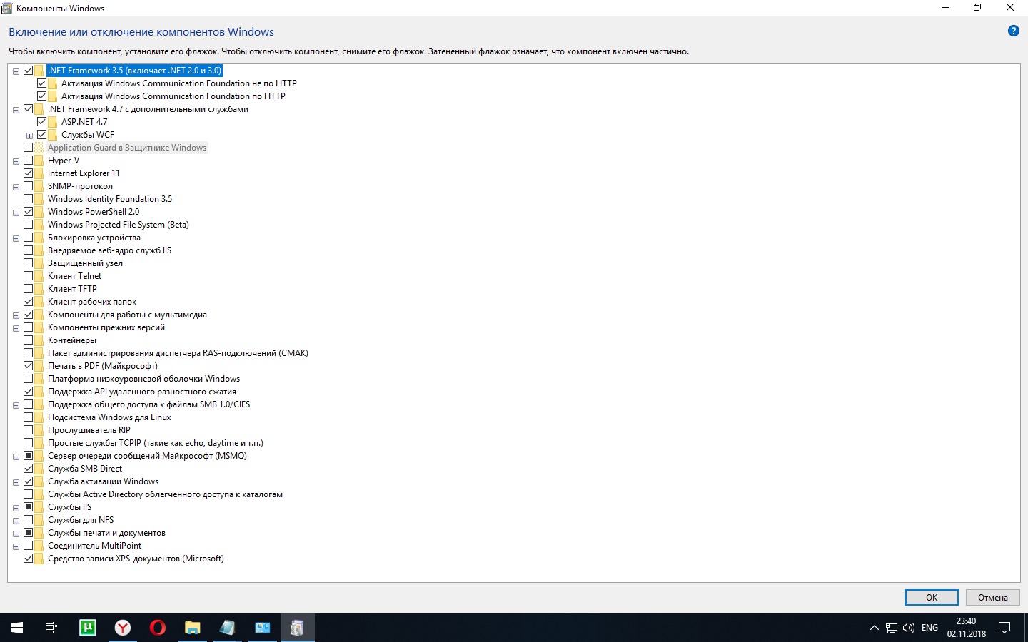

Да, лог ничем не помог.
Пришлите скриншот полного списка компонентов из Панели управления - Программы и компоненты - Системные компоненты.

sanyatovk
28.05.2016
38
GSX_RU
22.10.2018
26
Я тогда решил проблему только установкой другой сборки винды :-)
я то же ее так решил, при чем сначала скачал другую windows 10, на ней тоже не запустилась, пришлось качать восьмерку, вот на ней установилась без проблем.
