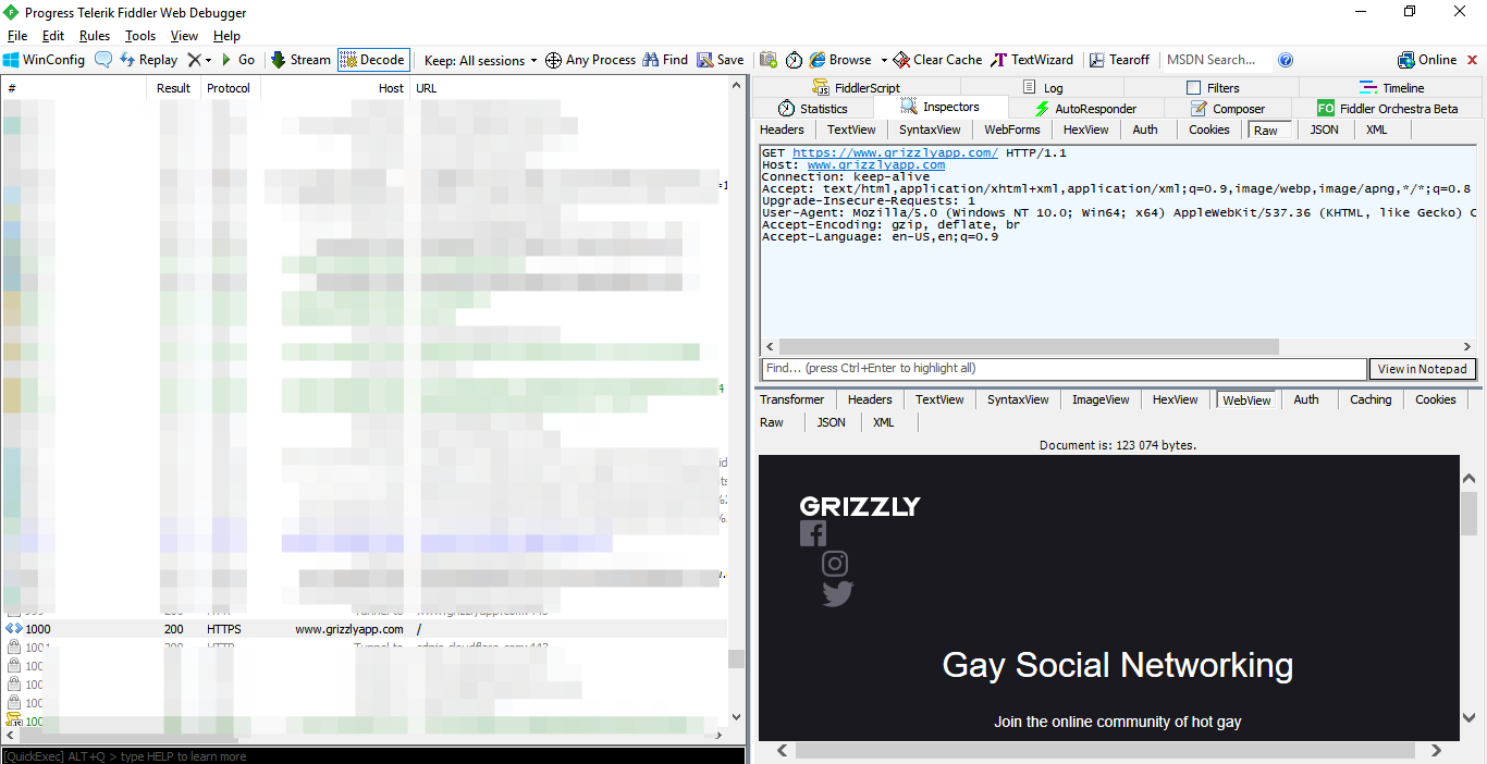

Ребят, возможно вопрос немного не по теме.
Ну не первый раз сталкиваюсь с подобной проблемой. WEB DEBUGGER Charles или Fiddler не видит пакеты с приложения или сайта.
Пример таков. Захожу на сайт, все видно. Ну как только пытаюсь отправить кому сообщение - 0.
Никаких POST и GET пакетов, никаких WebSocket ничего!
Как такое возможно? В любом случае общение с сервером должно быть. Хоть какой пакет но должен улетать. Ну так чтоб НИЧЕГО, я не понимаю.
Есть ли способ отловить пакеты, возможно каким то вспомогательным софтом?
Буду благодарен за любую инфу. Заранее спасибо.

Все нормально снифается.

Именно сообщения.
Вот и интересует вопрос как можно его отловить.
Fiddler, Charles - результат 0

Разобрался как снифать но толку особого нет.
Надо весь js будет перерывать

Видео снять?) закрой полностью вкладку гризли. Открой заново и увидишь подключение к вебсокету.
В нем есть отправка сообщений и все что нужно.
Так же сумел повторить отправку сокетов в Zennoposter и сообщение успешно отправилось.
Использовал Charles если что.
П.С. Не стоит вводить в заблуждение пользователей.

WebSocket открывается при загрузке страницы. 1 раз. То есть загрузили https://web.grizzlyapp.com/ - сокет появился... Дальше работает весь сеанс.
Возможно мониторинг включили поздно.
