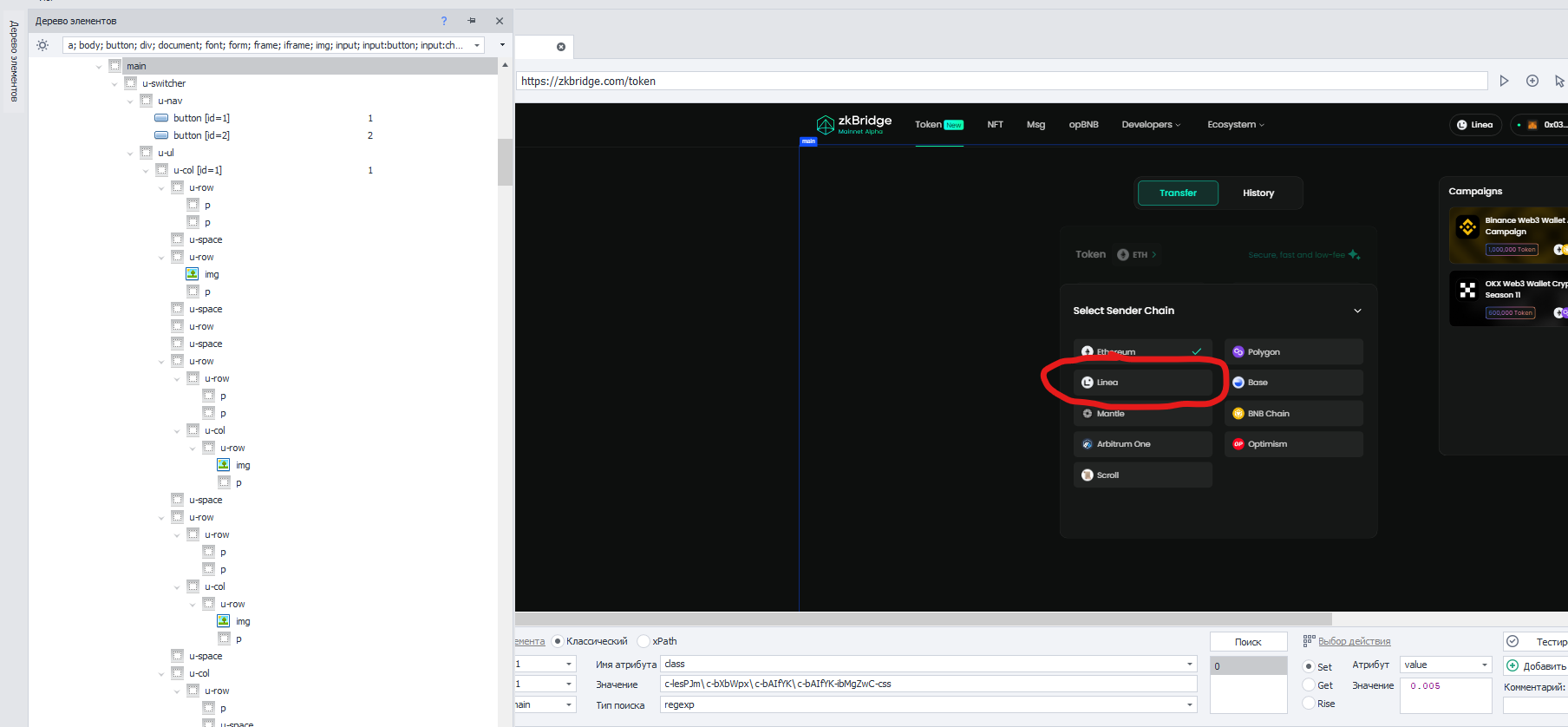

Здравствуйте. Сейчас пытаюсь написать скрипт по пересылке токенов из одной сети в другую на сайте https://zkbridge.com/token. Дохожу до этапа выбора сети отправления и сети получения и выбрать не могу. В дереве этих сетей нет. Как можно решить такую проблему?

Скрин сайта, конструктора, свойств элемента и древа скиньте.
Нужно выбрать выделенный элемент. Если нажать на конструктор действия то выделяется всё окно, а не мой элемент. В дереве прошёл по всем пунктам. выделяется область ни в этой области, а будто под ней.
Попробуйте вручную прокликать древо элементов и найти нужный.

В конструкторе действий, innertext -> значение -> Linea. Перепроверил вариант рабочий
Да innertext хороший метод. Сам часто пользуюсь. В исключительных случаях можно пользоваться размером и номером совпадения - не надежный метод.
С номером предположу, что речь идет о таком формате -> /html/body/div[2]/u-col[1]/u-col/u-ul/u-row[3]. Но с размером... На стороннем софте я сталкивался с выбором select. Весьма геморойный вариант, а в зено, я не знаю как это реализовать. Увы...
Если есть статья на эту тему, поделитесь, пожалуйста.
Я имел ввиду совпадение в коллекции элементов.
По поиску проще самому найти, но только не через поиск на форуме, он работает не корректно.
