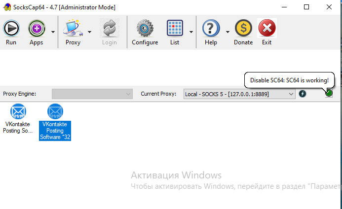

Я думаю многие знают что далеко не все программы капмонстер перехватывает так вот в чем вопрос решения не появилось никакого? Раньше пользовался SocksCap64 и чарлез и все работало, но вот как пару дней и так перестало перехватывать.. А мне кап нужен только под 1 прогу под которой он не работает.
    435 KB · Просмотры: 224
Вот так "работает" только если при запуске проги SocksCap включен то прога не открывается, пишет что с серваком не может соединиться, приходится нажимать типо SocksCap отключен запускать прогу включать SocksCap и дальше работает так: отключаем в самом соцкап что бы прога не видела локального ип или хз какого запускаем прогу, теперь включаем что бы видела, прога видит баланс рукапчи отправляет туда запрос капмонстер его получает решает но в прогу он назад не приходит пока я SocksCap не отключу дальше отключаю приходит капча и все так можно и по кругу он не вариант. Как сделать что бы хоть бы автоматом все работало? Что бы не приходилось сидеть нажимать как отправится потом нажимать что бы капча до проги дошла.. Потому что если SocksCap отключен то понятно прога пишет что нет баланса на ключе или ошибка.

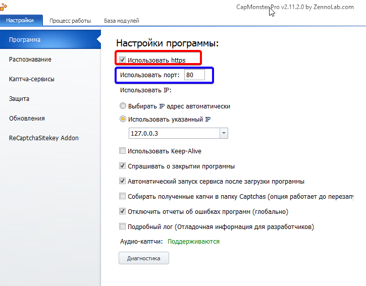

В настройках программы, на вкладке "Каптча-сервисы" посмотрите какие сервисы у Вас отмечены для перехвата.
69887
Так же в настройках, на вкладке "Программы" обратите внимание на номер порта. Для того, чтоб CapMonster мог работать в режиме эмуляции сервисов порт обязательно должен быть 80.
Попробуйте включить (или отключить, если включена) настройку "Использовать https".
69888
После внесения изменений в эти настройки надо перезапустить программу.

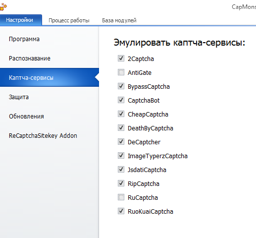

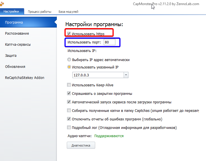

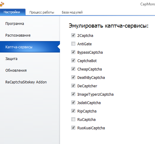

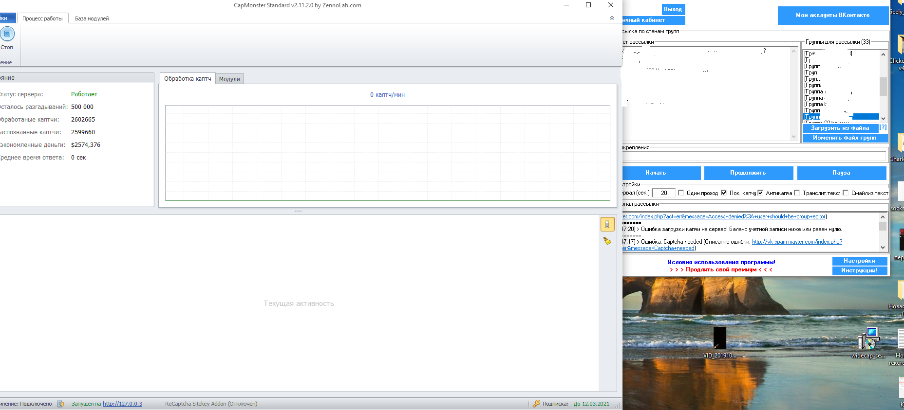

Что Вы видите, когда переходите по ссылкам https://anti-captcha.com/ и https://rucaptcha.com/ при включенном CapMonster?
Можете сделать скриншоты настроек CapMonster(вкладки "Программа" и "Каптча-сервисы")? Также скриншот основного окна CapMonster.
На скринах не обрезайте, пожалуйста, ничего (что касается CapMonster).

Вот обращение проги ведет не как не на "anti-gate" и тд а на ip пробовал в хостс вводить ип толку 0
Т.е выходит то что прога капчу отправляет на ip а получает уже через домен
    2,9 KB · Просмотры: 168
Пока что я не знаю что Вам ещё подсказать. Так как судя по всему CapMonster настроен и работает правильно (тем более, что Вы говорили, что другая программа отправляет капчи на него и он их принимает).
Попробуйте спросить совета у разработчика программы, с которой капчи не доходят.
Узнавал у админа проги прога отправляет капчу не через домен а через api.
Если программа направляет запрос сразу на IP адрес рукапчи, вы ничего не сможете сделать сами, надо просить разработчика сделать, чтобы можно было указывать, на какой IP отправлять. Ну или пускай через домен сделает ;)

Видно из фото что у вас Аддон не куплен, как вы собрались решать рекапчи без купленного модуля?
