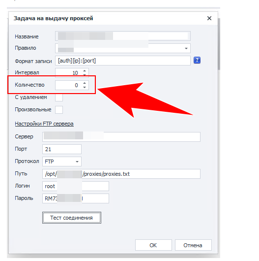

Пытаюсь настроить выдачу прокси по ftp, при нажатии на тест соединения, ничего не происходит. Данные указаны верно, с трассировкой до сервера проблем нет. Прокси отвечающие правилу есть, локально выгружается без проблем

Может из-за этого?

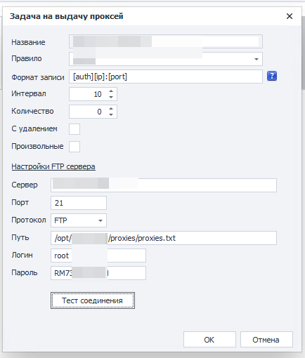

Используете отдельный продукт ZPC?
Судя по разделу и признаку, что тест не проходит - именно отдельный.
К сожалению, да - есть такое. Если используете также Зеннопостер, то можете использовать проксичекер в нем, там ftp-выгрузка работает. Есть задача на исправление.
Нуль указывает, что не будет ограничиваться количество выгружаемых прокси.
да отдельный zpc и простой скрипт на питоне решает проблему, соответственно проблема программная
