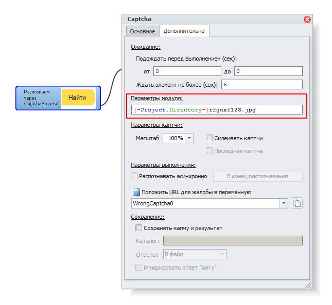

Используйте такой вариант настройки экшена:

работает, но не так, как должно, так сохраняет один скриншот и все, при следующей попытке сохранить скриншот, скриншот перезаписывается.
Как сделать, чтобы вновь заработало стандартное сохранение?
Используйте рандомизацию через экшен Random символов для имени файла.

Для этого модуля CaptchaSaver.dll работает такой вариант.
Стандартное сохранение должно работать с модулями антикаптчи.
