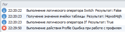

Шаб работал бесперебойно и без нареканий. Но сегодня выскочила ошибка о невозможности загрузки профиля:
Файл загрузки профиля в месте назначения присутствует. Винда целая, не битая.
В чем может быть причина?

Ошибка буквально на ровном месте, трындец...
Еще хочу добавить. Хоть и ошибка выскакивает, но профиль каким-то чудным образом авторизуется.
Винду перезагружал - не помогло, ошибка все равно присутствует.

- Версия программы где создавался профиль и версия где загружается одинаковые?
- Проверить переменная Cockies в этот момент не пустая или с корректным содержимым?
- ПМ пробовали перезапускать и снова пытаться загрузить этот профиль?
- Можете мне в личку отправить профиль, я попробую у себя.

- Ошибка вылезла в ЗБ 5.17.1.0. Потом проверил, где создавался сам профиль, в ПМ 5.10.2.0 - ошибка подтвердилась.
- Значение переменной куки в норме (присутствует). Сам файл куки по указанному пути присутствует. До этого шаб стократно работал без проблем и путь к файлам куков находил и устанавливал без ошибок.
- Да, даже винду перезагружал - ошибка все равно выскакивает.
- Ввиду разных гео, провайдера (КиевСтар), есть большая доля вероятности блокировки профиля при попытки авторизации)
Сейчас буду снова перепроверять, может что-то упустил...
Да, возможна блокировка профиля, но профиль все же должен загрузиться, без ошибки в Логе.

Прогнал дальше по профилям - работает.
Еще раз проверил наличие кук в которых происходит ошибка, наличие подтвердилось:
Тогда я просто перезаписал куку в которой происходила ошибка - профиль заработал)
Судя по всему 6 файлов кук оказалось "битыми". Как это произошло... могу только догадываться, ведь до этого авторизация происходила без проблем...
Наверное Одноклассники никак меня не могут отпустить))...
