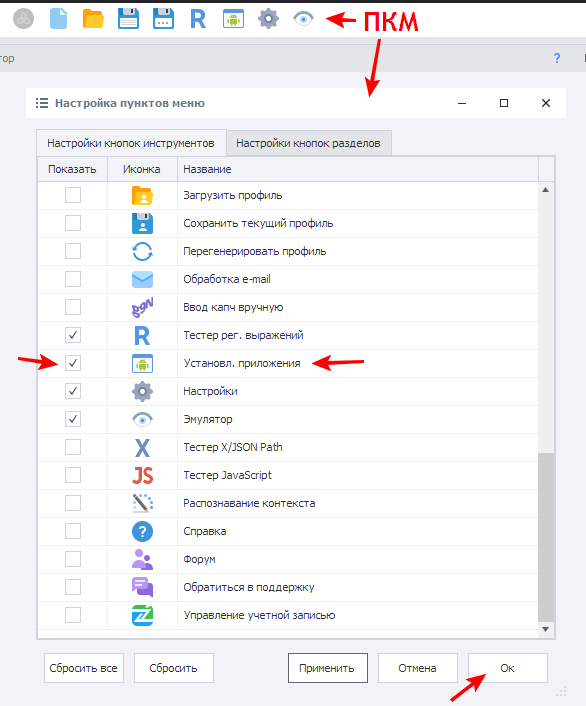

Сначала нужно активировать инструмент "Установленные приложения" через "Настройки кнопок инструментов":
79527

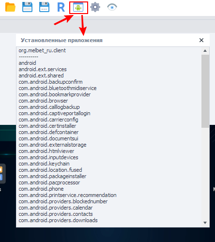

Затем выводим список установленных:
79528

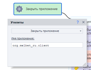

Копируем имя нужного приложения и затем через стандартный кубик производим закрытие приложения:
79529
Отлично! Всё получилось, спасибо!
