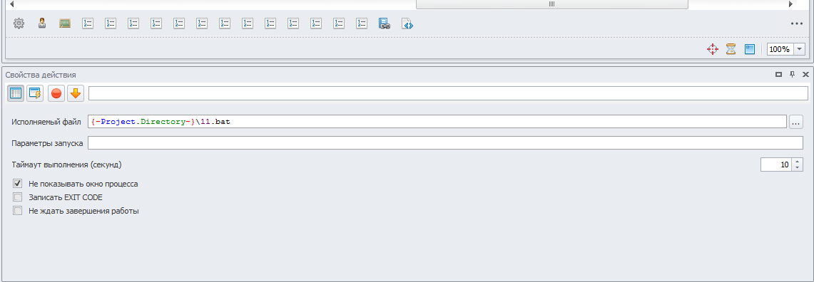

Приветствую! Не пойму в чем дело, в Zennoposter не запускается bat файл. Батник создается, файл появляется в соответствующей директории. Если его запустить в папке двойным кликом мыши, то все запускается и отрабатывает без проблем. А вот в Zennoposter с помощью экшена "Запуск программы" никак не запускается.
Может быть кто-то сталкивался с такой проблемой, подскажите решение?

Сделайте скриншот свойств экшена Запуск программы.
Скриншот свойств экшена Запуск программы
Файл 11.bat лежит в директории проекта.
В bat файле команды ffmpeg.exe. ffmpeg.exe в System32 закинул.

Работал как то с ffmeg, но запускал его из папки с шаблоном или из вложенной папки.
Все было замечательно. Попробуйте так же..

Все просто.
Запускать ffmpeg нужно из той папки, где лежит сам батник. Лучше всего из папки с шаблоном.
Если ffmpeg лежит в другой папке, то в батнике нужно указать к нему путь, но и это не лучшее решение, так как могут быть проблемы с uac Windows и правами на запуск приложений из системного диска.
