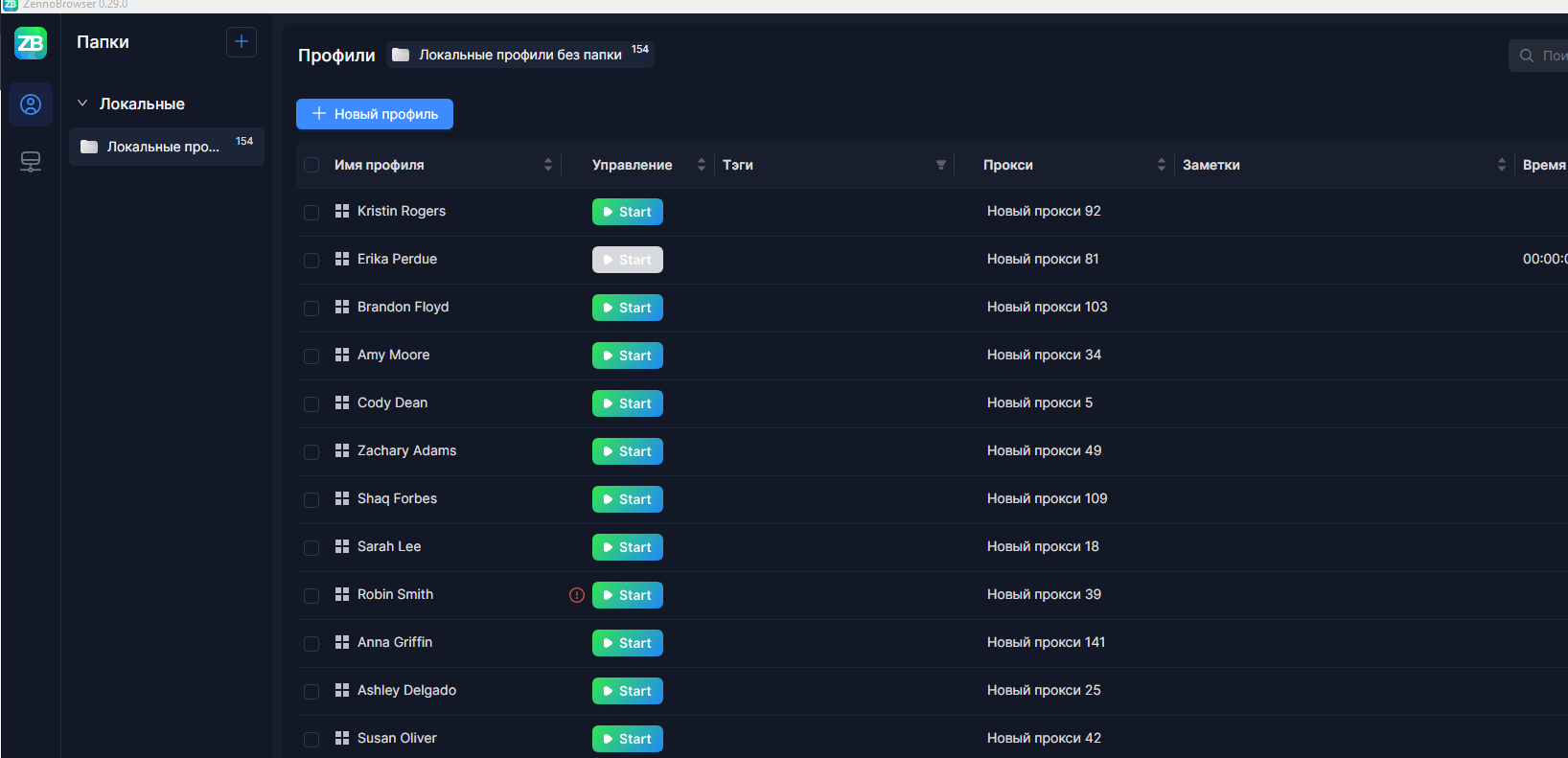

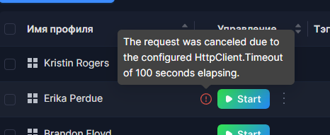

После запуска в зеннопроджекте кубика интеграции с зенно-браузером, с пустым полем ид профиля - перестали запускаться профиля (окна). Не запускаются они не в браузере не в проджекте. Как решить не понятно. Перезагрузка, переустановка программы и пк не меняют ситуации. При этом другое взаимодействие проджекта с браузером осуществляется, я имею ввиду получения списка профилей или создание профиля.

@TheBoss Уточните, пожалуйста, у вас сейчас вообще никакие профили не запускаются или часть все же запускаются, а часть нет?
Попробуйте включить VPN и проверить еще раз запуск профилей, решит ли это проблему?
Программисты занимаются анализом проблемы и причин ее, поэтому просят уточнить эти моменты.

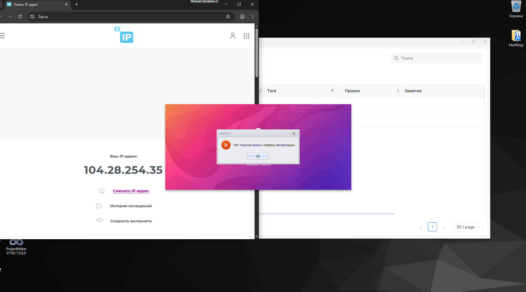

Через ВПН запустились. Видимо проблема в блокировках. Что делать?

Отлключил впн и теперь запускаются окно зеннобраузера))) волшебство
Да, это ожидаемо, что теперь и без VPN запустилось.
В ближайшее время будет исправление этой проблемы, а пока рекомендуем включать VPN и запускать хотя бы один профиль, если получаете эту ошибку и потом VPN можно отключить и работать напрямую до появления ошибки в следующий раз, но эта ошибка не должна появляться слишком часто.
