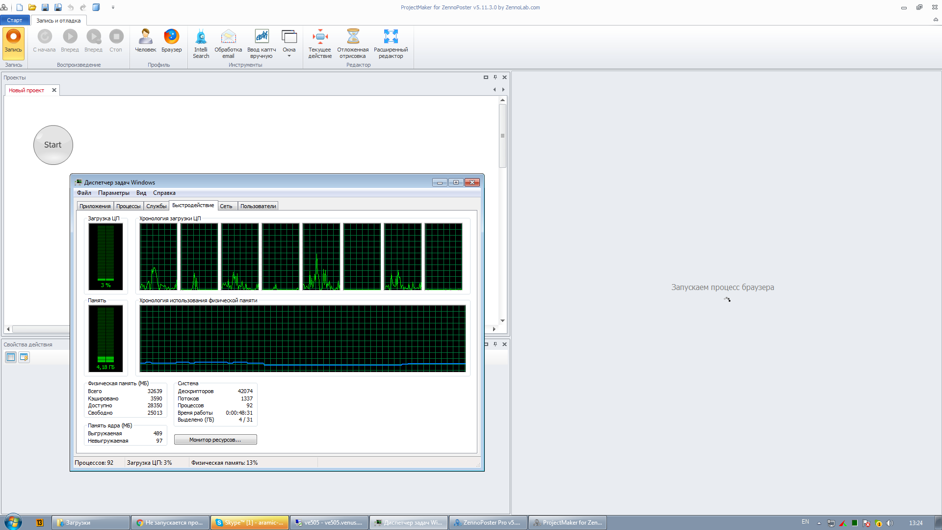

Не запускается процесс браузера.
skif1965
03.11.2016
111
16
Написано что Запускаем процесс браузера крутится кружок и ни чего больше не происходит.

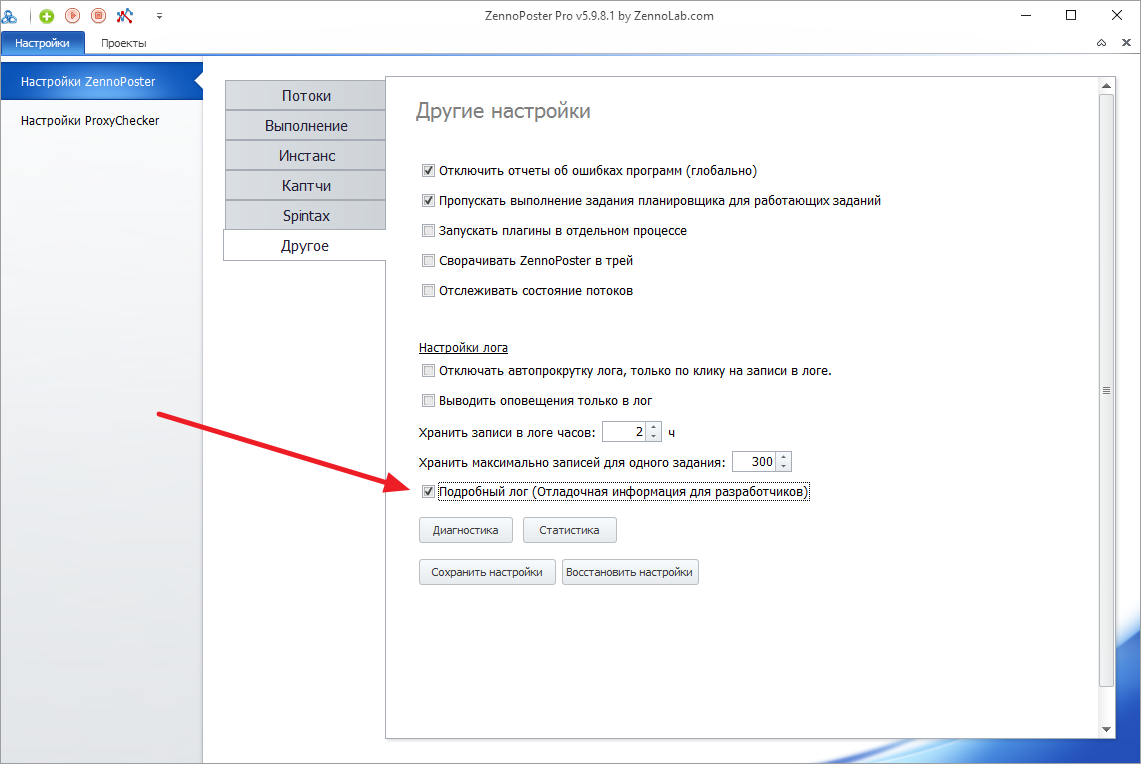

Очень много раз писал на форуме...
Включите подробный лог в настройках программы, повторите проблему и сделайте диагностику.
Пришлите полученный report.zip.
