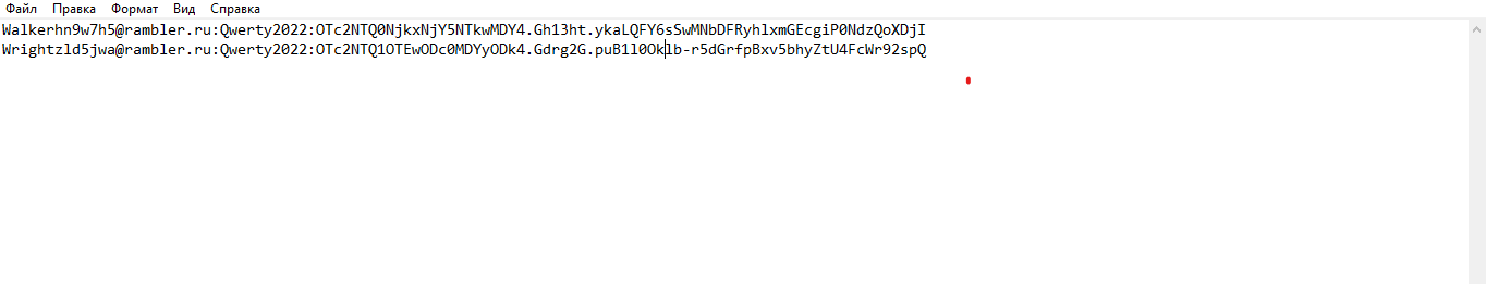

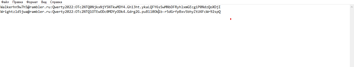

15.06.2023
117269
Подскажите пожалуйста, как сделать так чтобы остался только адрес почти и пароль (после отображается токен который мне не надо и нужно удалить), аккаунтов много удалять долго, как произвести действия по запросам и собственно каким и как, пока не совсем разобрался в функциях(?

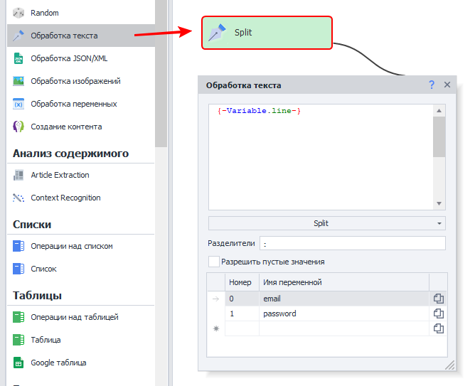

Можно использовать действие 'Обработка текста - Split', то есть раскладывать 0 и 1 совпадения соответственно по переменным email и password, используя разделитель ":". Из списка привязанного к этому файлу берите строку в переменную, например line и помещайте ее в верхнее большое поле действия - см. скриншот.

Спасибо за подсказку буду учиться, на этот раз выход нашел через таблицы и списки)
Да, вспоминаю себя, когда-то, когда штатного кубика Сплит не было и не знал, что можно сплитовать через C#-код - иногда пользовался таблицей тоже, а позже регулярными выражениями.
