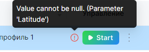

Горит восклицательный знак и профиль не запускаеться написанно Значение не может быть нулевым. (Параметр 'Широта')
я так понимаю ругается на геолокация. Но я устанавливаю ее в ручную и всё равно не запускаеться!

К сожалению данная проблема появилась на версии 1.14.1 будем ее исправлять. Думаю в ближайшем релизе будет исправлена.

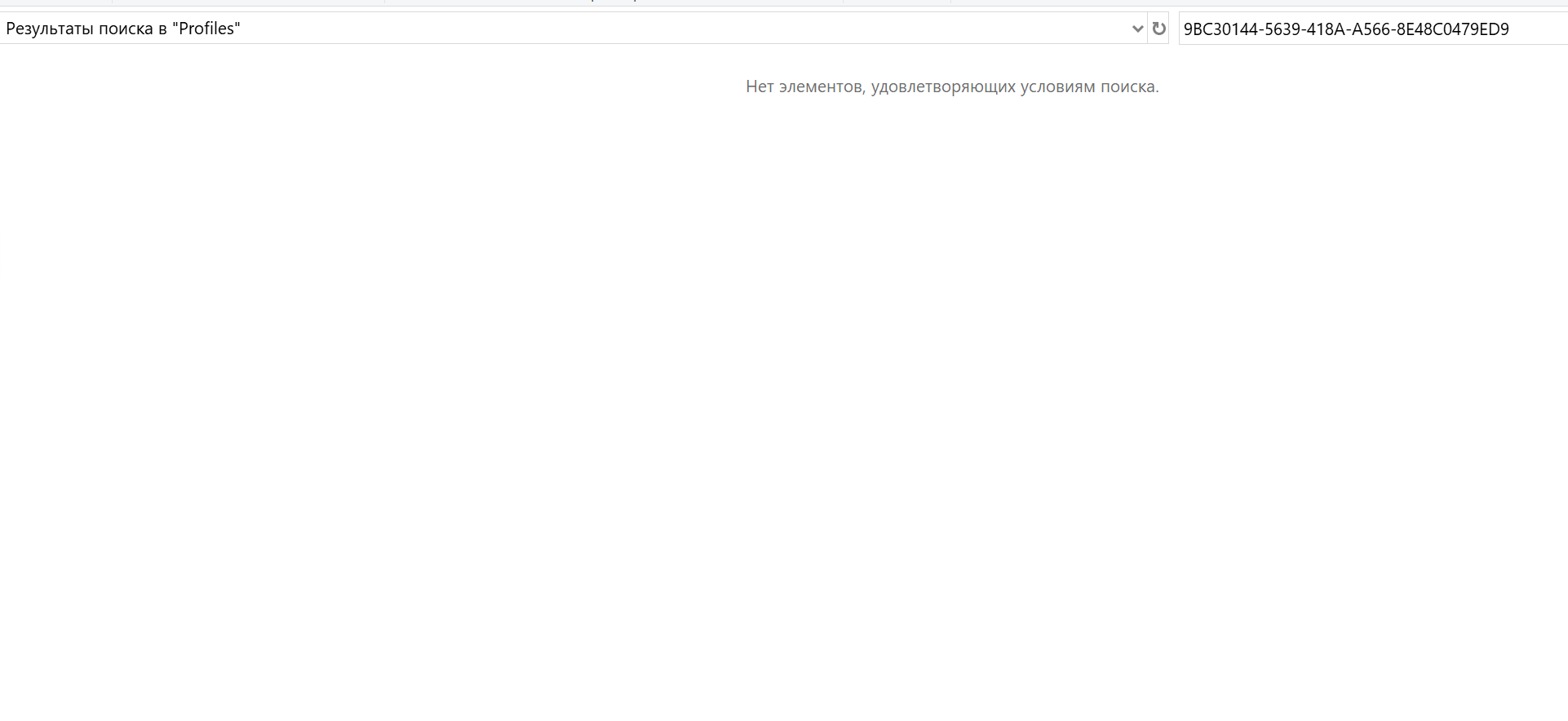

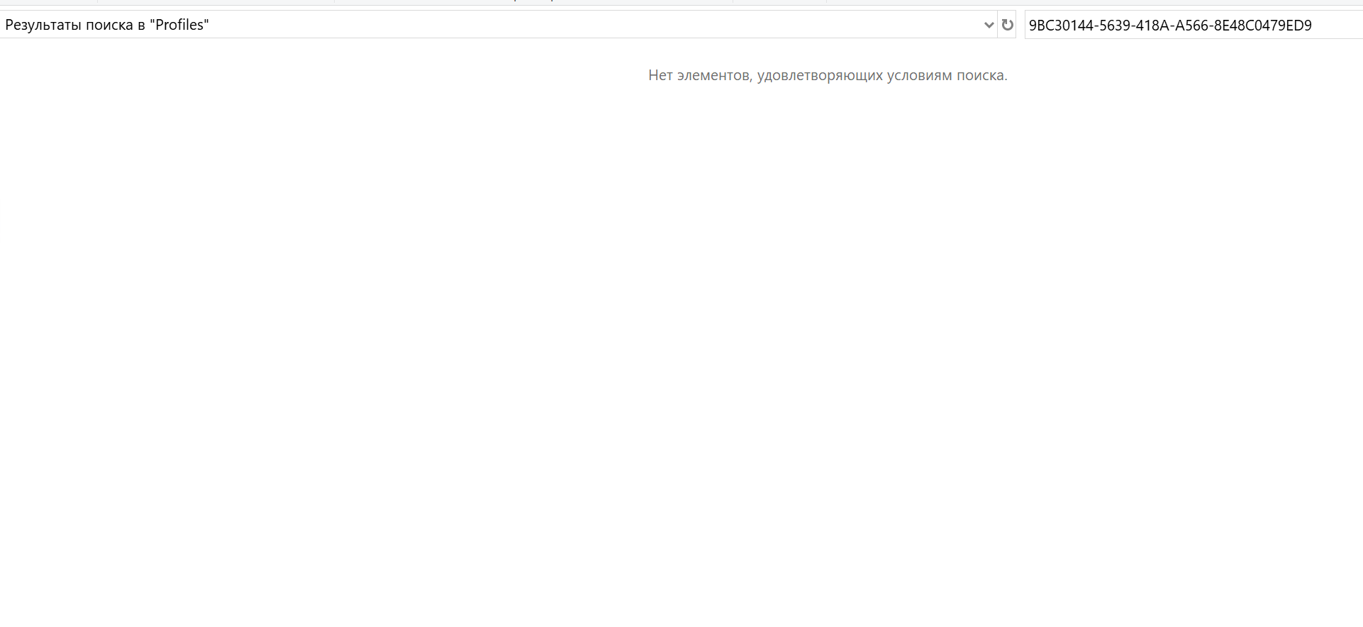

Причем ID в папке даже не находит
Хотя общее количество папок = количество профилей в ZB

По поводу поиска профилей, профиль папки создаются без дефиса, чтобы его найти, нужно удалить “-”
783D99A8-8FC6-4A22-9C57-8271D3A1E8E1 -> 783D99A88FC64A229C578271D3A1E8E1

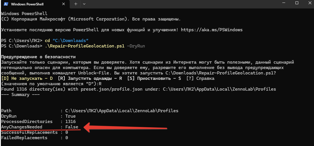

Друзья, мы подготовили скрпит, который исправляет проблему старых профилей ZB с ошибкой Value cannot be null. (Parameter ‘Latitude’)
Что делает скрипт:
Рекурсивно обходит каталог, находит файлы preset.json и profile.json и в тех из них, где FingerprintInfo.Geolocation.Latitude равна null, проставляет 0.0.
Инструкция по запуску:
  1. Распакуйте архив Repair-ProfileGeolocation.zip
  2. Запустите PowerShell от обычного пользователя.
  3. Перейдите в папку, где находится скрипт: командой cd "путь_к_папке_со_скриптом"
Например: cd "C:\Downloads"
  1. Сначала выполните проверку без внесения изменений: команда .\Repair-ProfileGeolocation.ps1 -DryRun
Скрипт проверит профили и покажет, какие файлы будут изменены. В этом режиме файлы и резервные копии не создаются.
  1. Если проверка прошла успешно, запустите исправление: команда .\Repair-ProfileGeolocation.ps1
По умолчанию будет обработан каталог: C:\Users\<ТекущийПользователь>\AppData\Local\ZennoLab\Profiles
Если профили находятся в другой папке, укажите путь вручную: команда .\Repair-ProfileGeolocation.ps1 -Path "D:\profiles"
Перед изменением каждого файла автоматически создаётся резервная копия рядом с оригиналом (.bak). После завершения работы скрипт выведет результат выполнения: количество обработанных каталогов, исправленных файлов и возможных ошибок.
Если при запуске появляется ошибка о запрете выполнения PowerShell-скриптов, выполните запуск через:
powershell.exe -ExecutionPolicy Bypass -File .\Repair-ProfileGeolocation.ps1

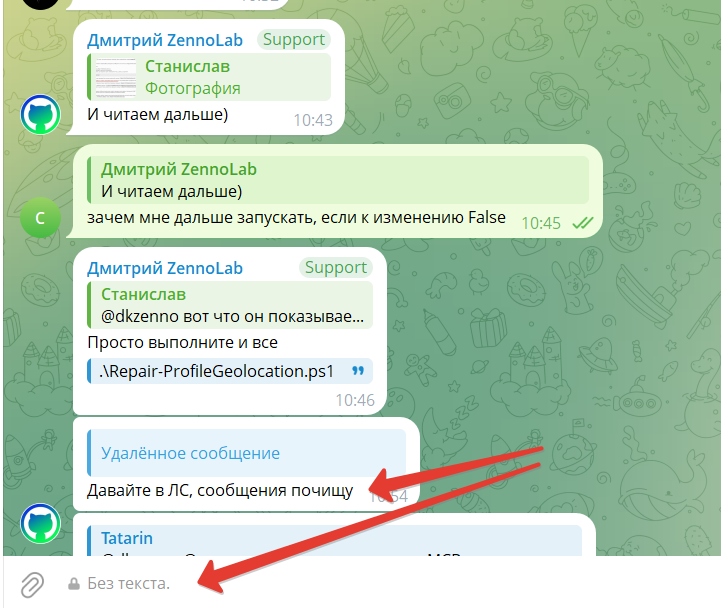

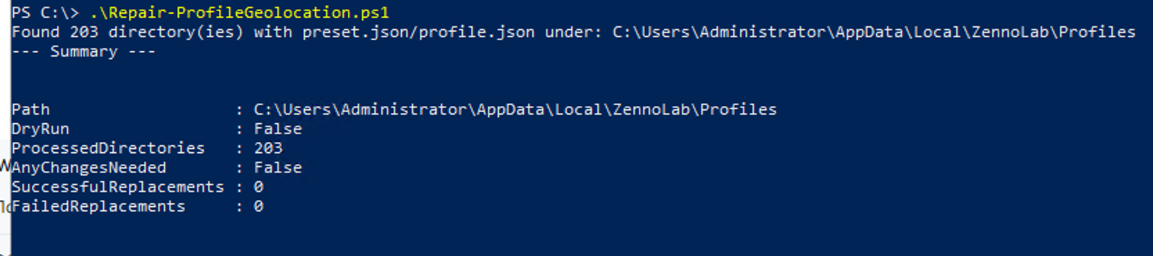

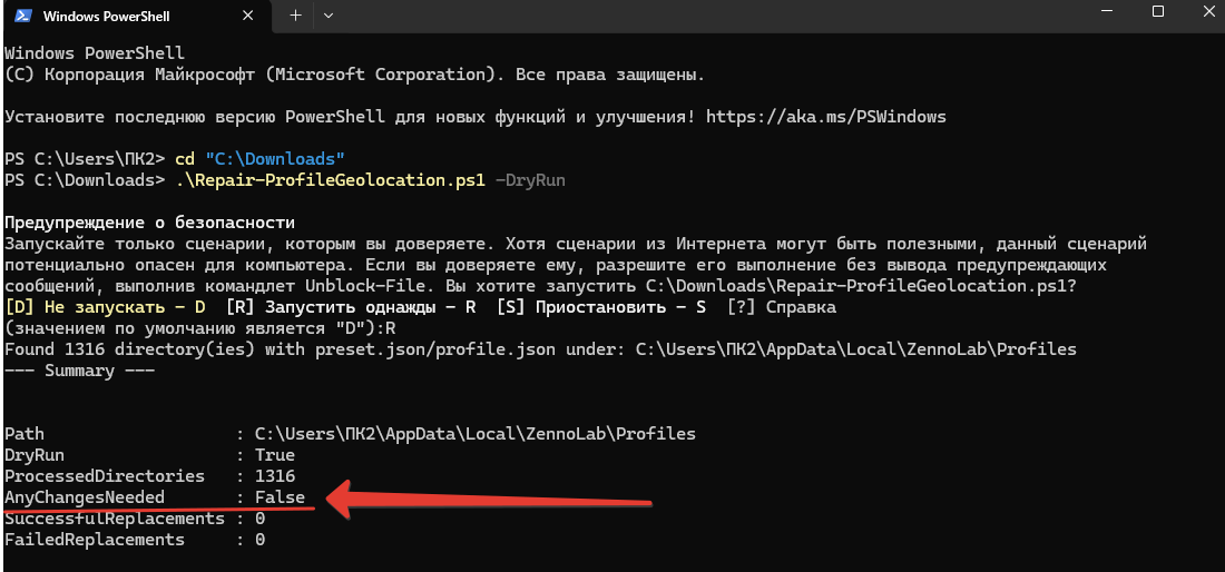

Извиняюсь, в чате ТГ я вам не правильно ответил, это сообщение говорит, что у вас все профили правильные, менять ничего не нужно, все ОК.

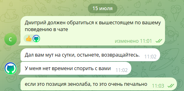

вы не правильно ответили?))) вы меня в бан отправили
я вам неоднократно писал, что False возможно это 0 профилей к изменению, начал сбрасывать более подробные скриншоты, вы удалили сообщения из чата и забанили меня
Если вдруг кто столкнется с такой проблемой и данное решение не поможет, меняйте так же параметр Longitude на 0.0. Не только Latitude как в инструкции, powershell меняет только значение Latitude.
