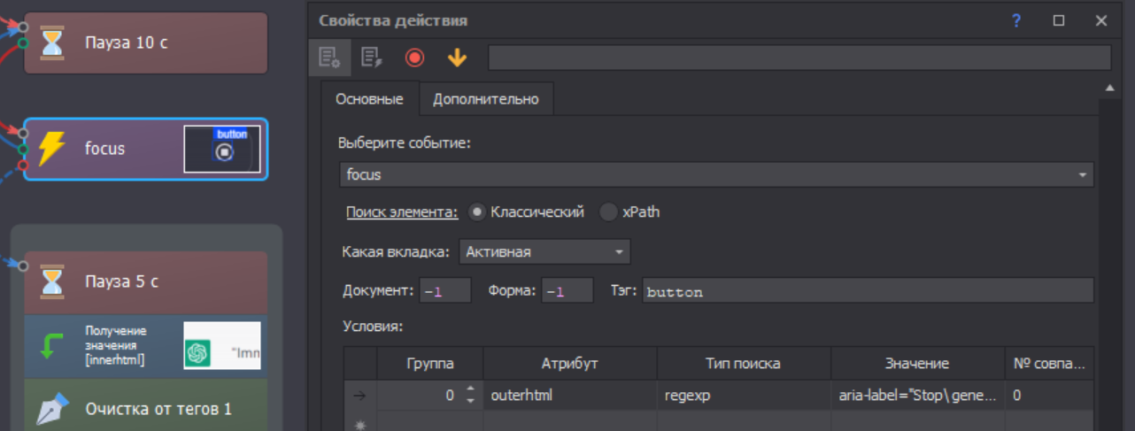

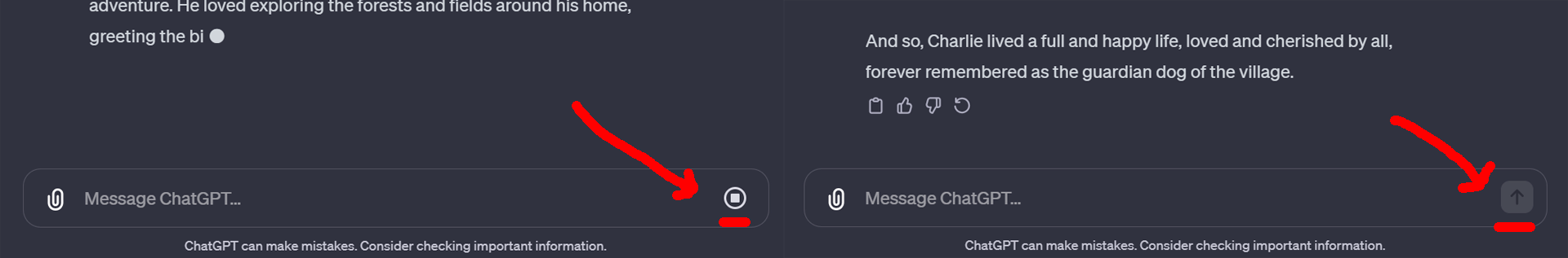

После последних обновлений интерфейса в браузерной версии ChatGPT появилась возможность упростить проверку готовности текста ответа чат-бота. Теперь после нажатия на кнопку отправки промпта - она меняет свой вид и остается такой до тех пор, пока ответ не будет полностью готов.
115537
Собственно, вот на чем стоит фокусироваться:
115538
А это - значение атрибута outerhtml самого элемента:
aria-label="Stop\ generating">

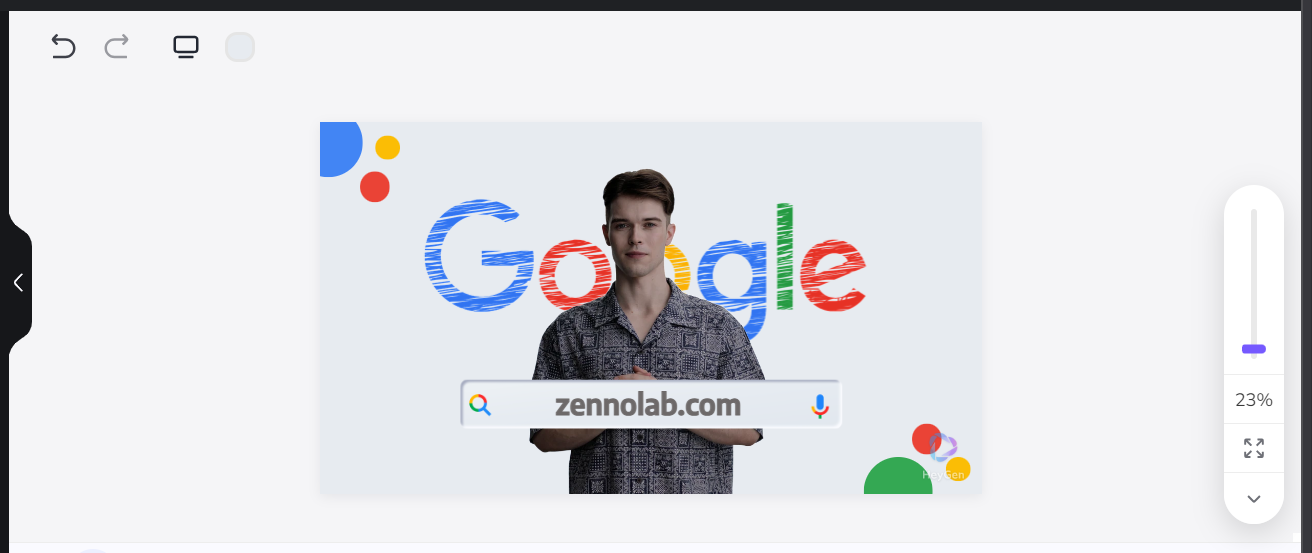

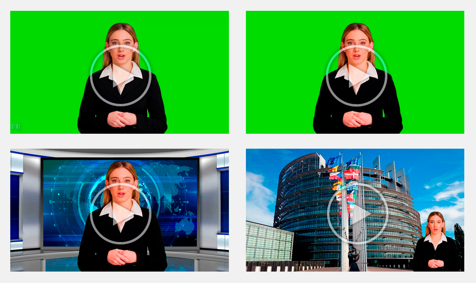

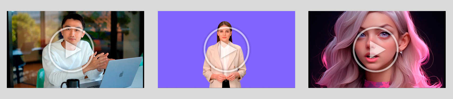

А вот касательно создания видео с виртуальным диктором - здесь ситуация на порядок лучше обстоит. Есть несколько сервисов, которые выдают отличные результаты: Synthesia, D-ID, HeyGen. Расскажу про опыт работы с D-ID, его использовал больше всего, принципы автоматизации можно применять и к другим.
Так как при бесплатном использовании имеются временные лимиты для генерируемых видео, то в первую очередь нужно было организовать потоковую регистрацию аккаунтов. Для этого использовал временную почту (не всякий сервис подходит, точно все ок с temp-mail.org) и прокси (но тесты показали,что можно и без них).
Ключевым инструментом в такого рода шаблонах является FFMPEG (бесплатная консольная утилита для работы с медиа-файлами, которая отлично дружит с Зенопостером): с помощью ее шла склейка видео (если видео было больше установленного лимита, тогда части создавались под разными аккаунтами, после чего - соединялись); удаление ватермарка от сервиса, делалось это комбинацией двух действий: установкой зеленого фона (#00ff00) для видео перед началом генерации и затем накладка прямоугольника такого же зеленого цвета на место, где располагался логотип, после генерации; замена зеленого фона через хромакей на фоновое изображение или видео. Для еще большего разнообразия можно уменьшать диктора с помощью того же FFMPEG (уменьшение размера видео с диктором на зеленом фоне + наложение поверх фонового изображения или видео).
В итоге на выходе - полноценное видео FullHD высокого качества, любой длины, без каких-либо ватермарков и бесплатно. На текущий момент сервис D-ID принял меры, проставляя свои ватермарки вдоль и поперек в видео, созданных с бесплатных аккаунтов, но данный способ отлично можно применять на других сервисах.

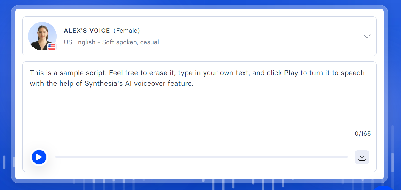

В качестве примера для первого типа доноров - можно привести площадку www.synthesia.io/text-to-speech. Давайте разберем пошагово алгоритм работы с ней. Здесь в бесплатной версии предоставляются 4 голоса. Ограничение - 165 символов. Есть возможность скачивания файла с озвучкой, что встречается не так часто. Возможен вариант автоматизации как через браузер, так и API.
