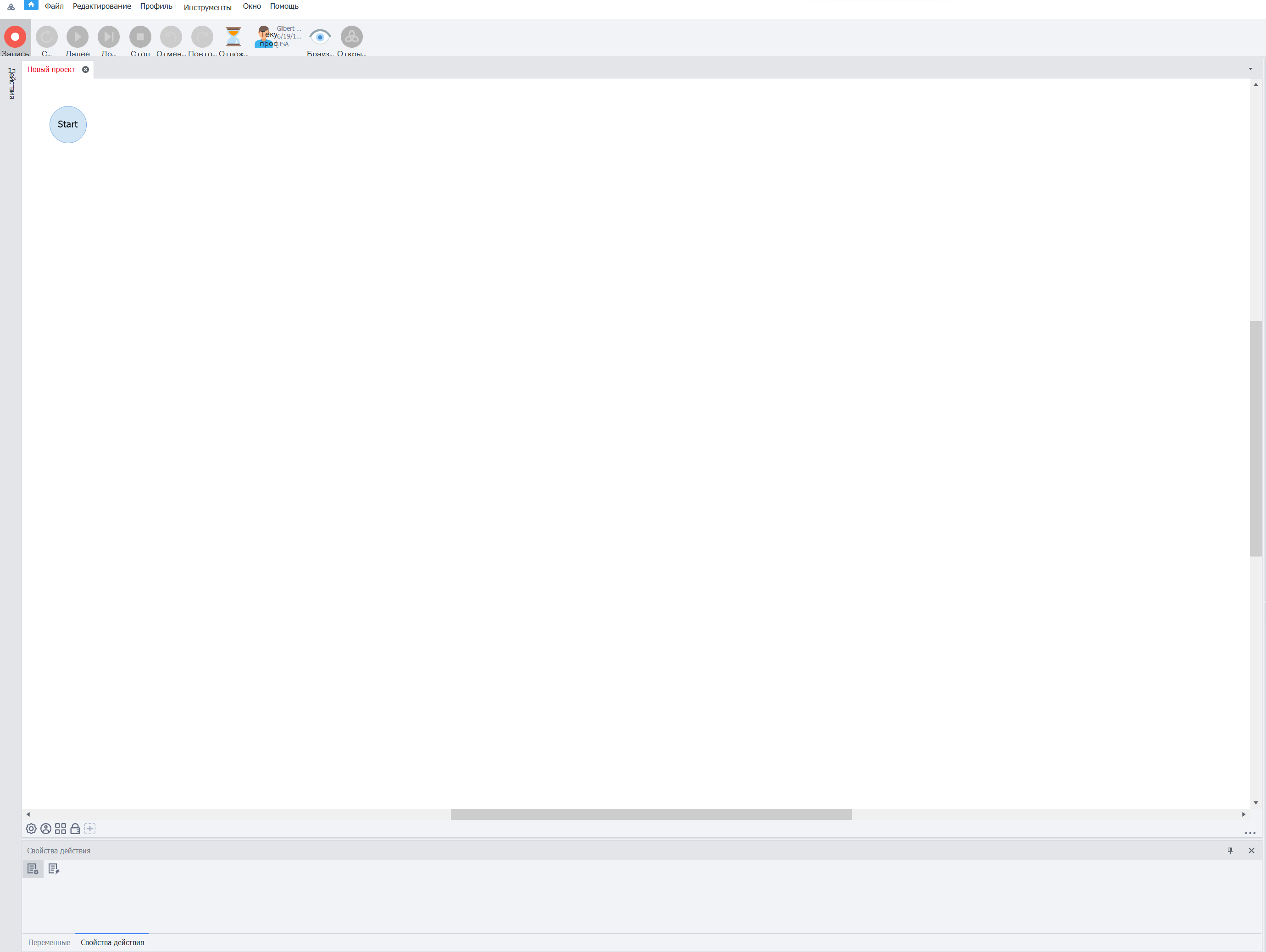

Всем доброго дня!
Подскажите пожалуйста, в чём может быть проблема, ужасное качество надписей и картинки в самой программе
Кто сталкивался и как исправить?

Всем доброго дня!
У меня все отлично на вашем скрине. 99% что у вас неправильно установлена разрешение экрана на самом компьютере. Проверьте и поставьте рекомендуемое расширение, если оно отличается.

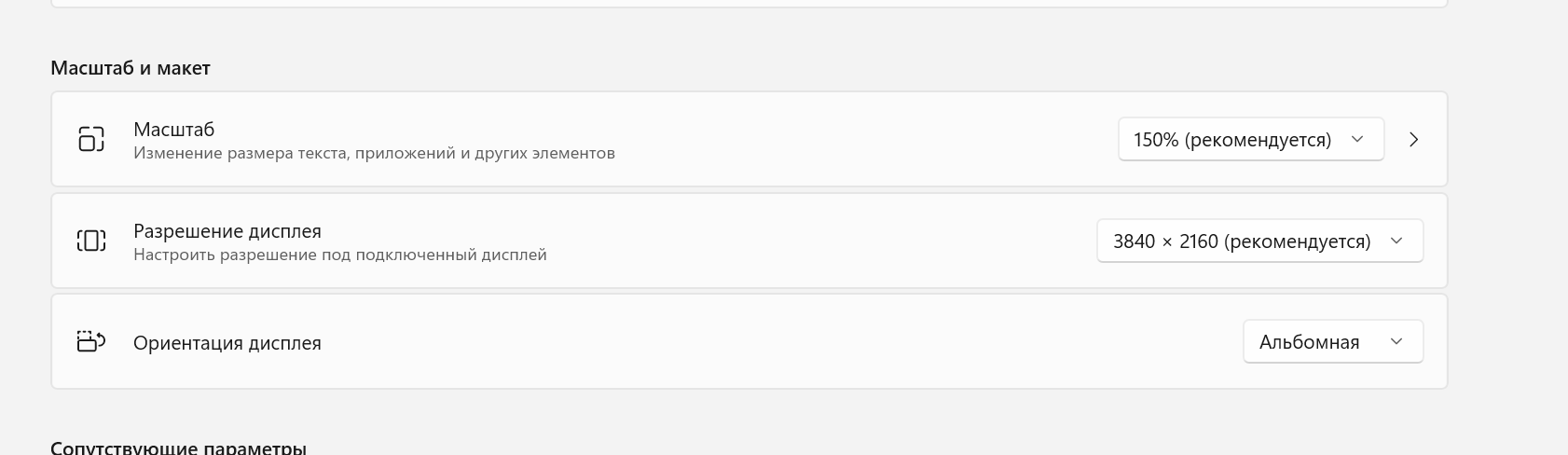

Подниму тему, т.к корректно проблема не решилась
У меня 4к монитор
И вот такие настройки (авто)
При этом мыло в PM и ZP

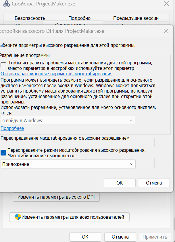

Если я пытаюсь в этом окошке проставить галочки
107215
То это помогает, но частично
У меня 4к монитор
При этом мыло в PM и ZPПосмотреть вложение 107213
У вас тут проблема в виде 150%^

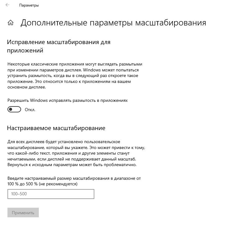

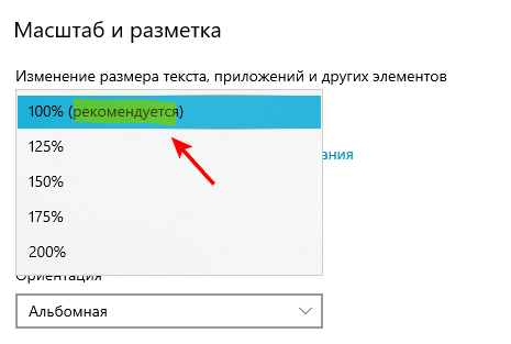

К сожалению, нет под рукой 4к монитора, поэтому не могу проверить.
Но могу заметить, что даже сам Microsoft не рекомендует выставлять более 100% масштабирование.
Вот этот параметр если включить - второй скриншот.
Возможно отображение улучшится.
107246
107245

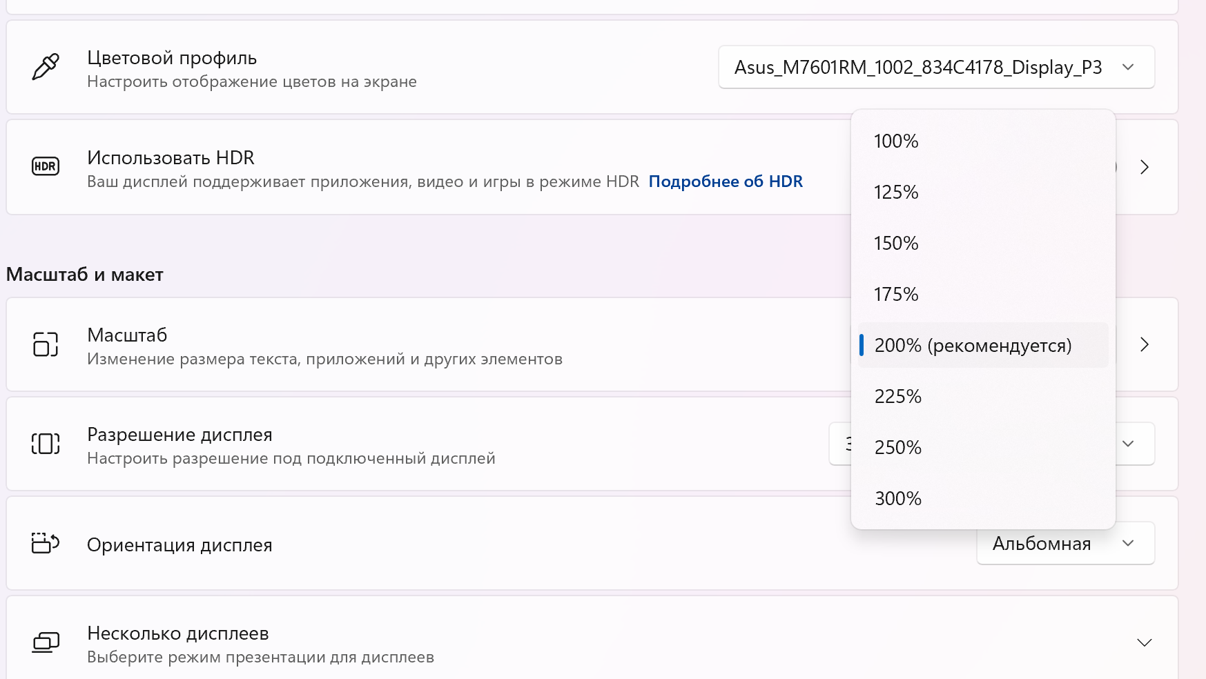

Deisler
26.10.2019
486
190
Рекомендуемое масштабирование как раз таки зависит от разрешения монитора. Не всегда оно 100%.
107247
Реакции: KiryaPerseus и Sergodjan
