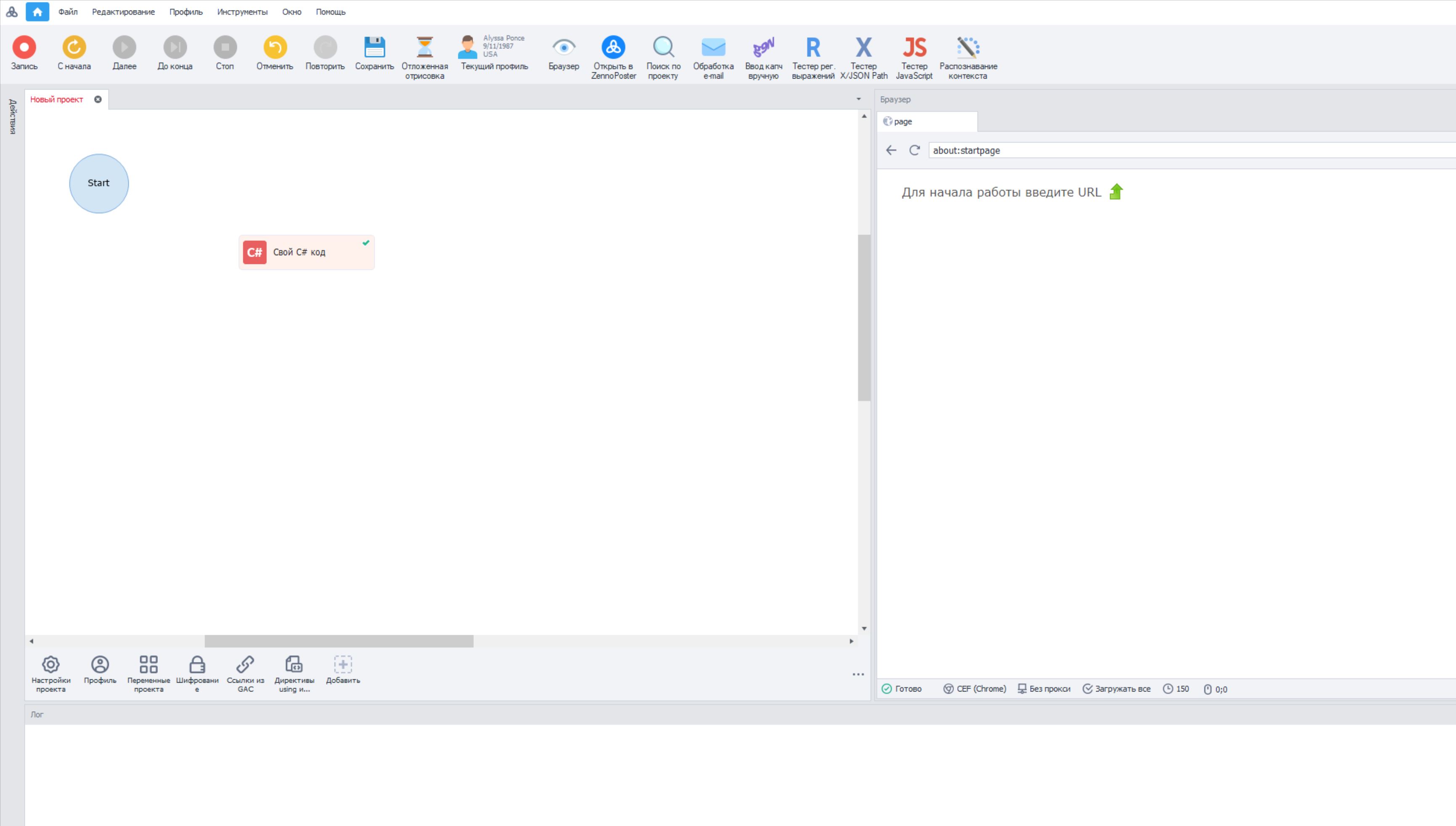

Всем доброго дня!
Подскажите пожалуйста, в чём может быть проблема, ужасное качество надписей и картинки в самой программе
Кто сталкивался и как исправить?

Всем доброго дня!
У меня все отлично на вашем скрине. 99% что у вас неправильно установлена разрешение экрана на самом компьютере. Проверьте и поставьте рекомендуемое расширение, если оно отличается.

Всем доброго дня!
Зенно не дружит корректно с 4к мониторами (либо чуть поменьше), поэтому нужно менять масштабирование на пк + 110 или больше на ваше усмотрение или попробовать менять разрешение экрана.

Решено, спасибо!
С этим всё норм, проблема из-за масштабирования экрана, если оно используется.
Ждём ZP 8.
Кстати, мылкость можно встретить, если разрешение не будет соответствовать физическому, например на 2 пикселя меньше/больше, чем нужно монитору, но проблема будет для всего изображения.

Подниму тему, т.к корректно проблема не решилась
У меня 4к монитор
И вот такие настройки (авто)
При этом мыло в PM и ZP

Если я пытаюсь в этом окошке проставить галочки
107215
То это помогает, но частично
Все равно ZP не отображается корректно, у моего друга apple prodisplay с разрешением 6.5к
Масштабированием 200%, эти галочки не стоят
И отображается корректно...
В чем проблема тут
Может из админов кто-то подскажет?
107216
У меня 4к монитор
При этом мыло в PM и ZPПосмотреть вложение 107213
У вас тут проблема в виде 150%^
Сейчас 4к монитор стоит 300$
Тогда наверно и не должно быть проблемой работать без масштабирования?
В любом случае - ждём ZP8... :bn:
Так вы представляете что будет, если я выставлю 100% ? Придется покупать лупу, чтобы хоть что-то разлядеть
Масштабирование виндовс автоматически применяется почти на всех мониторах
У меня стоит рядом монитор Full HD,24 дюйма
У него разрешение 1920х1080 и масштабирование 100%
А второй монитор основной, 28дюймов но разрешение уже 3840х2160 и он 4к, масштабирование 150% выставлено автоматически
Но PM не может корректно отображаться, это ведь не проблема моего монитора ((
Другие приложения масштабируются корректно же
К сожалению, нет под рукой 4к монитора, поэтому не могу проверить.
Но могу заметить, что даже сам Microsoft не рекомендует выставлять более 100% масштабирование.
Вот этот параметр если включить - второй скриншот.
Возможно отображение улучшится.
Рекомендуемое масштабирование как раз таки зависит от разрешения монитора. Не всегда оно 100%.

У меня версия 7.7.0
Я попробую сейчас на последнюю обновиться и напишу, изменилось что-то или нет

Обновился на 7.7.3, проблема сохраняется
Решения все еще нет, можно по этому поводу написать в раздел с багами?
Это уже известно, баг постить необязательно, тем более будет дубль, т.к. ранее баг об этом уже постили.
Планируется избавиться от этого в 8-ой версии Зеннопостера.

А разве нельзя выставить 200% на 4k, получим целочисленное масштабирование и интерфейс даже в неоптимизированных прилах должен быть не мыльным.
