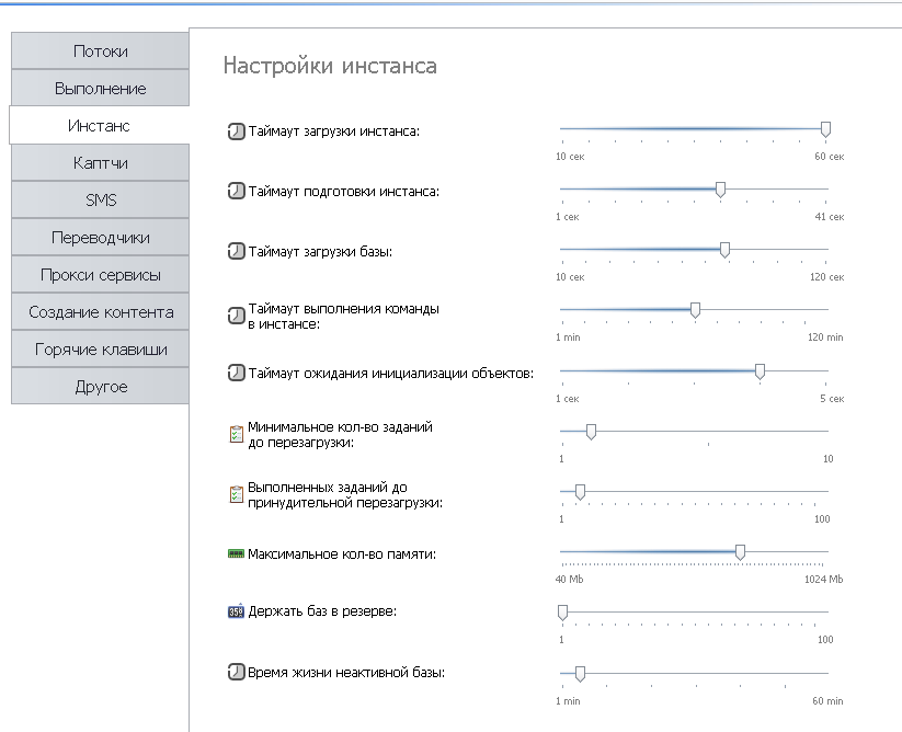

Установлены следующие настройки инстанса:
Если кто-то знает хотя бы в каком направлении искать ошибку, помогите пожалуйста.

В ProjectMaker один поток плюс отложенное выполнение. Попробуйте увеличить таймаут подключения.
