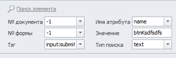

Возможно, на сайте случайно сгенерированные атрибуты у кнопки.
не думаю что с атрибутами что-то происходит каждые 5 минут
зависит от сайта, могут меняться и каждую сессию (то есть на каждом новом заходе на страницу). Для этих целей лучше XPath использовать.
Например, если у вас что-то на подобии такого атрибута, то нужно искать другие варианты.
Вариант - использовать innertext или value. В некоторых случаях aria-label.
