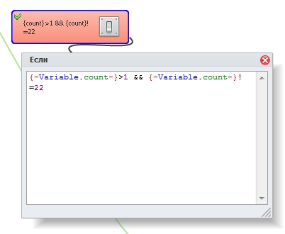

Господа, я видел конечно, что даже профи делают по 10 проверок в проектах по одному. Но возможно это неправильно и можно условия по переменныем БОЛЬШЕ 1, != 22 ?
А может и переменную можно по регексу сразу обработать и сравнить с чем-нибудь и все в одном кубике? Фантастика?
22 781
6 016
Если синтаксис Javascript позволяет напистаь такое условие) то можно в одном кубике.
А вообще кубик Switch для нескольких условий.

Попробуй так написать в условии. {-Variable.count-}>1 && {-Variable.count-}!=22
Другими словами в кубик можно поместить сколько угодно условий!
{-Variable.count-}>1 && {-Variable.count-}!=22 && {-Variable.count-}!=24 && {-Variable.count-}!=27 && {-Variable.count-}!=232

Может вы не в курсе про && и ||
Не в курсе был, и так рад, что спросил) Работает идеально и все в одном кубике!
Получилось, как здорово.
Спасибо господа!
