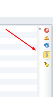

Было бы хорошо если поправите "кнопку авто прокрутки". Она отключается рондомно и очень часто
не держит нажатие
Реакции: Gfoblin и Mikhail B.
darkdiver
13.01.2009
2 285
2 732
она отключается, когда вы наводите мышку на лог, считается, что человек читает, то что там написано.
поставьте галочку и будет вам счастье
Реакции: Mikhail B.

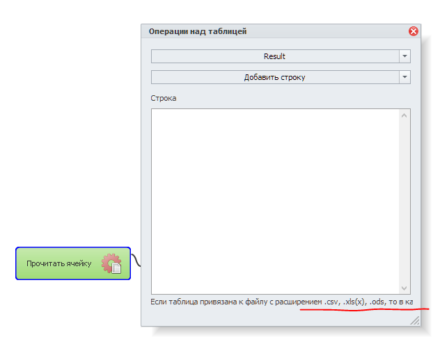

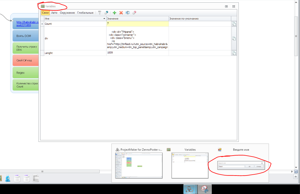

Подсказка/сноска нечитаема поскольку потерялся перенос по словам:
У окна с переменными приоритет выше, чем у всплывающего окошка с полем для переименования списка или таблицы.
Чаще всего получается выкрутиться, но в некоторых случаях это приводит к блокированию уплавлением программы. А это, в свою очередь, вынуждает снимать задачу с потерей несохраненных данных.

Dimionix
09.04.2011
3 068
3 140
Закрепите окно "Переменные"!
Не представляю, как вы вообще работаете с переменными, когда надо постоянно тыкать "показать-скрыть".
up. Сорри, сразу не понял, что это в расширенном редакторе. Я просто им не пользуюсь.
zortexx
19.09.2011
2 520
1 227
@Dimionix на двух мониторах, - возможно ваш совет и был бы оправдан, но диагонали 13,3 дюйма, и даже 15,6 - любой клочек пространства на вес золота.
Mikhail B.
14 449
5 477
В расширенном редакторе как раз и не хватает окна с переменными!
исправим
