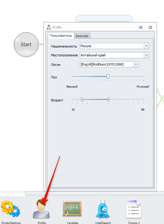

1) А если выставляете русскую национальность заголовки неверные? http://i.gyazo.com/1d290eec7ed230d57f46627ffe67dfd2_1.png

А у меня не получается переключится на русский! Переключаю там же где показано на скриншоте.
29 068
5 722
После изменения настроен нужно нажать кнопку "с начала" чтобы профиль подгрузился

Какие именно заголовки, при каких настройках. с каким IP?
unatoly
18.04.2014
55
Accept-language выставлял ru-ru, но всё опять сбивается на en. Профиль по умолчанию русский. IP - разные, но все РФ. А решилось всё тем, что в настройках профиля я снял галочку "использовать настройки браузера по умолчанию".
