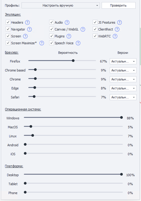

Какие настройки в эмуляции профиля? Они должны примерно соответствовать настройкам браузера в исходном профиле.
Как это вообще должно относится к тому что я хочу обновить загруженный профиль. Он должен просто смотреть юзер агент, и обновлять его на актуальный. Что за дичь с настройками ? Я не помню какие были когда генерировал профиль. И какие я должен выставлять ?
Дичи тут никакой нет, обновлять надо тоже с какими-то настройками, вы их выставляете в параметрах эмуляции.

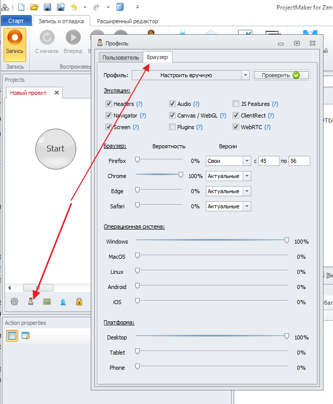

Параметры старого профиля можно посмотреть в окне Профиль после его подгрузки.

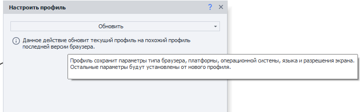

Ничего страшного как раз не произошло. Основные параметры профиля сохраняются.
Если настройки текущего профиля в проекте сильно отличаются от исходного, тогда профиль может не обновиться.
Включил все параметры, все равно профиль не обновляется.

В тех.поддержку я отправлял профили, которые не обновились и обновились
Необязательно включать все параметры.
Нужно посмотреть настройки исходного профиля в окне Текущий профиль, Браузер и подобрать примерно похожие в Настройках профиля, тогда больше вероятность что профиль обновится.
