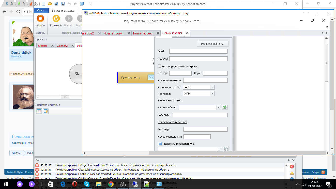

Как правильно использовать то, что вы скинули?
DmitryAk
14.12.2016
860
824
Donalddick
01.10.2017
55
Подцепить библиотеку через Gac и на шарпе наваять код парсинга.
