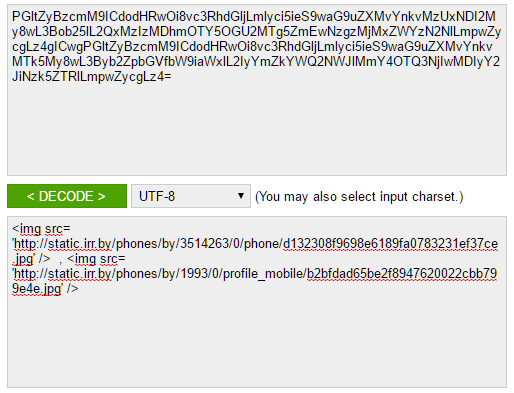

Что касается irr.by, то за несколько минут удалось выявить следующее:
  1. В мобильной версии номер телефона тоже выводится джипегом (http://minsk.m.irr.by/servicesandbusiness/transportation/transportation/Gruzoperevozki-po-Minsku-Belarusi-Rossii-advert3514263.html).
  2. В мобильной версии отображаются не все телефоны (http://minsk.irr.by/servicesandbusiness/transportation/transportation/Gruzoperevozki-po-Minsku-Belarusi-Rossii-advert3514263.html).
  3. Все телефоны сразу доступны в исходном коде страницы (GET/POST).
  4. Номера легко распознаются тессерактом.
Цена исследования: 17 долларов 83 цента.

чтобы возыметь ссылку на номер даже не обячзательно на объявление заходить. Из ссылки на объявление достается айди объявы и подставляется в эту ссылку http://irr.by/generate_phones/айди_объявы/0/phone/
