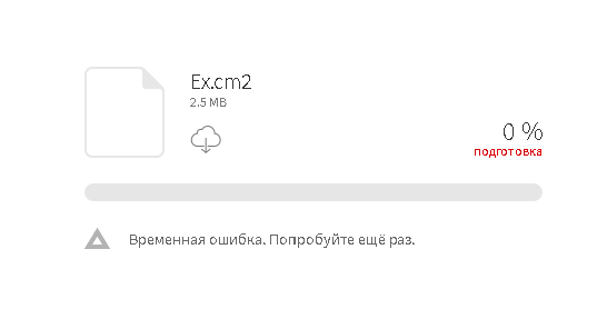

Вот модуль. Буду рад получить советы как его улучшить
https://mega.nz/#!CQpSjZCb!fTCErjunVTK42n5VReU58b9JJnZe-PuaVRJojmfoDiM

Не качает что то
