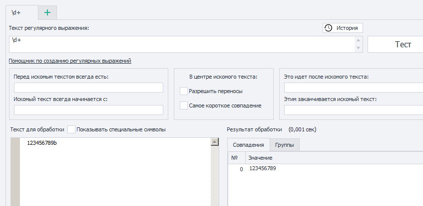

Регулярка: \d+ в экшене Обработка текста - Regex.

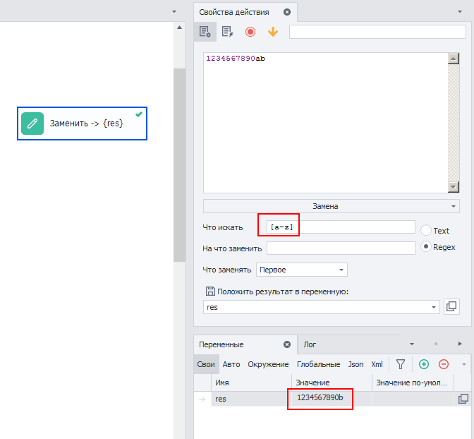

Экшен Обработка текста - Замена (Regex) замена на пустоту:
Можно еще в регулярку ввести директиву игнорирования регистра: (?i)[a-z]
(?<=\d+)[a-z]*?(?=[a-z]$)
