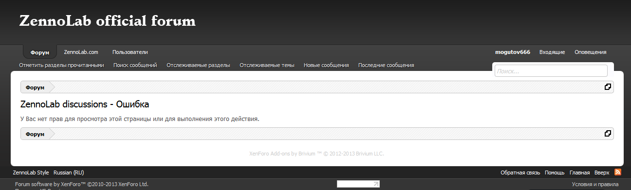

mogutov666
29.09.2013
241
27
29 068
5 725
Теперь можете)
