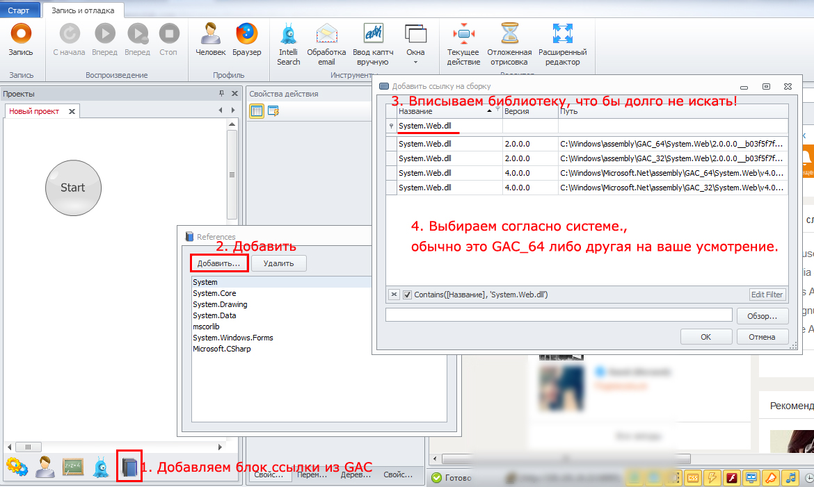

Добавь библиотеку System.Web.dll
C#
return System.Web.HttpUtility.HtmlDecode(project.Variables["Text"].Value);
где project.Variables["Text"].Value - ваша переменная со ссылкой! Далее переходим по ней.
C#
Откуда взять библиотеку System.Web.dll и как ее добавить ?
