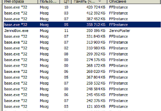

как убить все base.exe? Подскажите плз, в диспетчере заданий хочу в конце каждого круга убивать базы.
Dimionix
09.04.2011
3 068
3 100
var procs = System.Diagnostics.Process.GetProcessesByName("base");
foreach (var proc in procs)
    proc.Kill();
