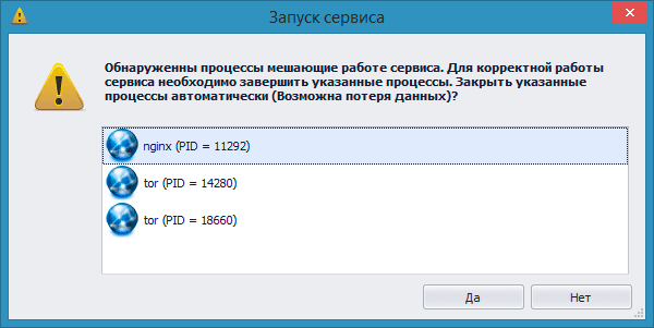

Обнаруженны процессы мешающие работе сервиса...
alexz15
21.12.2011
Программа предлагает закрыть процессы nginx и tor, которые мне нужны во время работы CapMonster.
Ругается на 80 порт. Может есть возможность изменить порт в CapMonster?

Нет, нельзя. 80 порт - это порт HTTP, именно такой трафик CapMonster принимает и распознает. Вы можете для своего веб-сервиса изменить порт, например на 81.

Было бы хорошо сделать возможность указать нужный порт для программы в настройках.

Это невозможно по причинам, описанным выше. Если я не прав, пускай разработчики поправят. Самому не удобно отключать все сервисы с этими портами.

попробуем придумать как обойти, выпустим фикс.

самому важен этот вопрос. Нужно чтобы не было конфликтов. А выключать софт у меня не вариант((

Можно повесить nginx на другой ip если на порт не удобно, а так да еще раз вернусь к своему предложению сделать возможность в монстре "свой" сервис и его в зенке "активировать" :-) а не эмулировать чужие (достаточно порт сменить/продублировать)...

Блин, нашёл кто-нибудь как научить капмонстер не конфликтовать с другими программами? Вот у меня к примеру он конфликтует со скайпом, и я даже не знаю, как научить их дружить(((

перевести, например, скайп на другой порт

У скайпа порты можно менять? О_о. Не знал. Знал только, что можно отключить использование портов 80 и 443...
