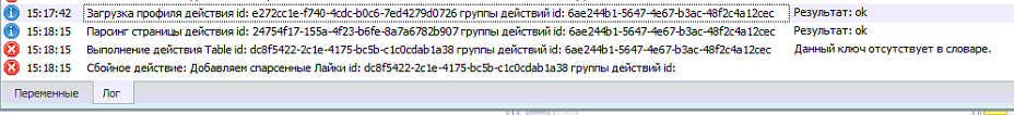

Ошибка: Данный ключ отсутствует в словаре.
Нужная таблица не синхронизирована с файлом, так как для каждого потока нужна своя таблица. Плюс таблица используется в цикле, то есть если вкратце, то закинул списки, отобрал нужное, очистил и на повтор.

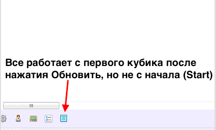

Если нажать в меню снизу на таблице и выбрать Обновить, то процесс идет без глюков, можно поставить шаблон хоть с первого кубика и до конца будет всё ок. Но если запускаюсь через зеннопостер или запускаю шаблон С НАЧАЛА (то есть start), то глюк на моменте добавления содержимого списка в таблицу появляется снова.
Заметил что в таблице как бы появляется пару пустых колонок и пару строк, дополнительная очистка таблицы стандартным кубиком или кодом не помогает (разве что только визуально).

И вот я подумал, раз нажатие на Обновить в менюшке таблицы решает вопрос (может не совсем правильно, но главное будет нужный результат работы шаблона), то как это сделать можно кодом? стандартного же кубика для этого нету. Рассчитываю на подсказку знатоков).

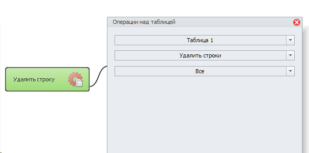

Аналог ручным действиям Обновить и Очистить (из контекстного меню по ПКМ), это кубик:
По поводу возникающей ошибки пока ничего не смогу сказать.
Будет хорошо, если пришлете нам пример шаблона, где воспроизводится ошибка.
ну я так и очищал таблицу, но оно не убирает ошибки, я и кодом потом чистил таблицу, эффект тот же, таблица типа пустая, но список не добавит)). а вот обновить из выпадающего меню срабатывает. Так что в моей ситуации удалить строки и Обновить из меню имеют разный эффект.

Вижу для себя решение проблемки одним из трех вариантов)):
1. Подскажите мне, что не так я мог сделать, чтобы я это исправил.
2. Если это баг зенки, то скажите мне про это и укажите в какой обнове поправят.
3. Ну и на мой взгляд самый быстрый для меня вариант, это кто нибудь подскажите, как кодом прописать Обновить таблицу (не очистить, а именно обновить), глянув видео поймете о чем я.
