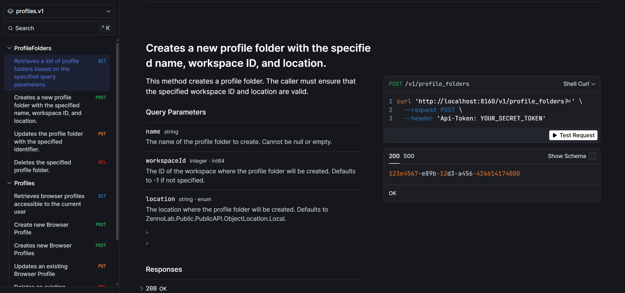

В этой версии появилось управление API. Как это работает?

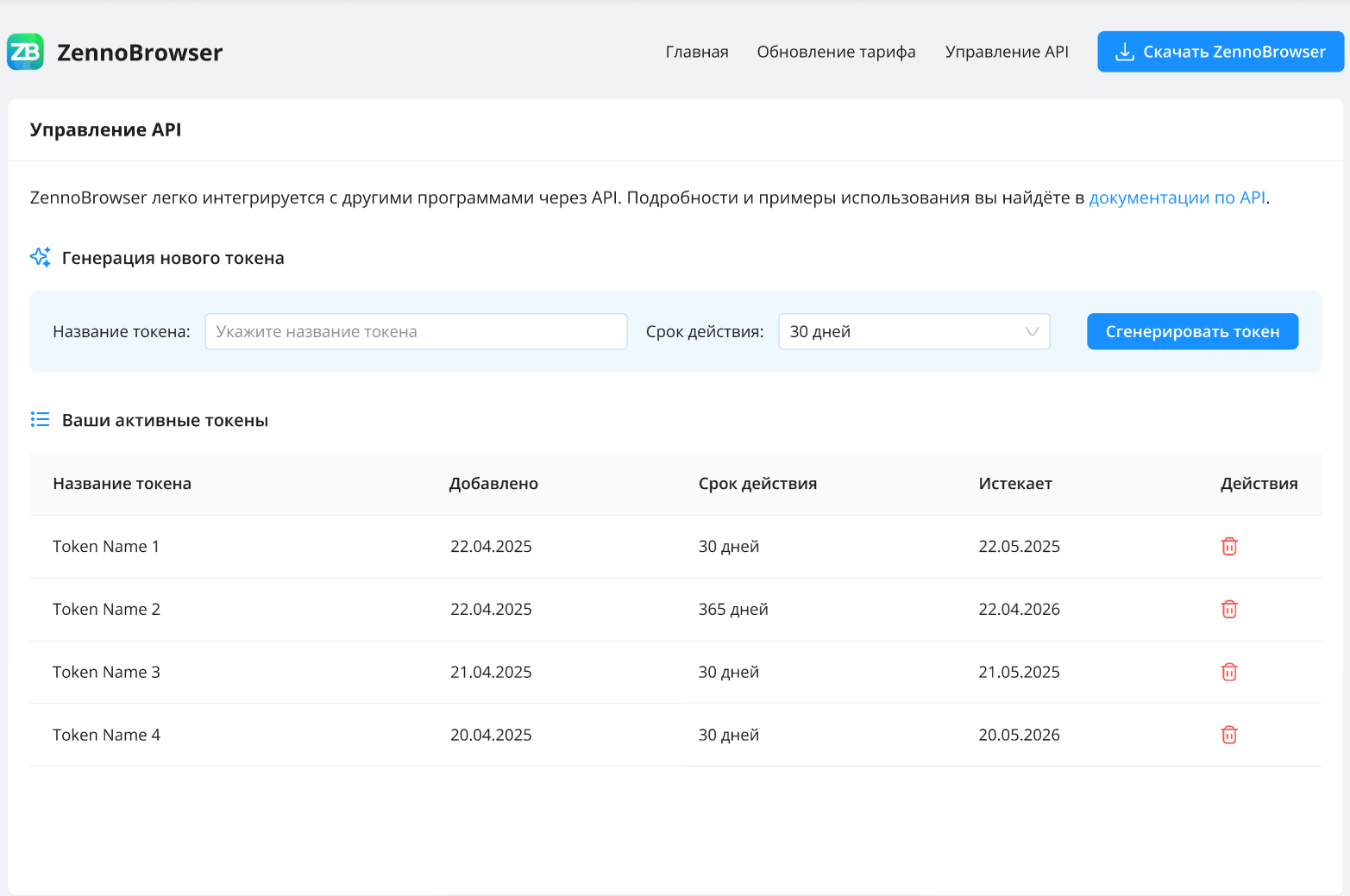

1. В первую очередь вам нужно получить токен-ключ в разделе управление API. Он доступен во вкладке ZennoBrowser в личном кабинете.
137172
2. Сейчас документация встроена в продукт по http://localhost:8160. Внешняя ссылка будет добавлена в следующих версиях, но вы можете воспользоваться временным документом, если у вас возникают вопросы.
137173

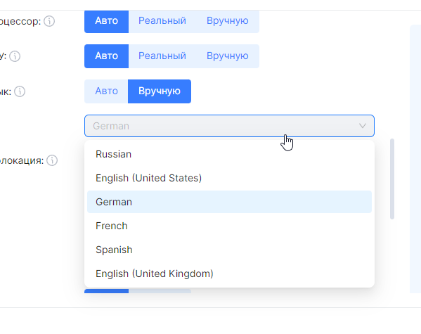

При явном указании локали language=en-US создает профиль с Вручную / ru
Это баг или фича?
Как сделать профиль с локаль енг?
PUT запрос тоже не меняет длкаль
http://localhost:8160/v1/profiles/{-Variable.zb_profile_id-}?language=en-US
137206
У меня первый профиль создался как en, language вообще не указывал.
А сейчас не могу этого добиться, ни с пустым language, ни с указанным.
Да сейчас вообще неважно что указать, всё равно ru выходит профиль
Это баг или фича?
Добрый день,
Это баг
Делаем фикс, указание языка сейчас приходит напрямую из фингерпринт сервиса.
Приношу извинения, что не предупредили вовремя :(
Можете попробовать обновить сейчас до версии 0.29.31. Там есть хотфикс где решена эта проблема
Реакции: radar777

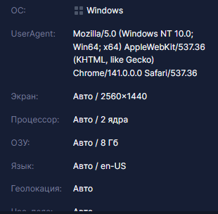

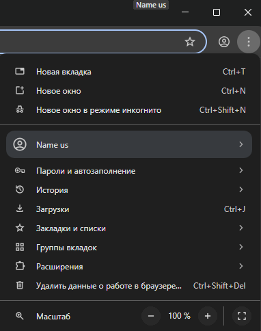

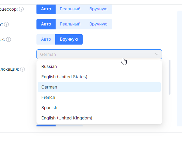

У меня не изменилось ничего. Оставляем auto- получаем русский. Ставлю руками получаю это -
Тип Время Сообщение
18:22:06 Выполнение действия Запустить инстанс ZennoBrowser Ошибка запуска профиля ZennoBrowser (b48e286d-3cc6-4042-8ae0-2d71af5ec1be): Status(StatusCode="Internal", Detail="The selected language pl-PL is not supported in Manual mode.") И еще вопрос, мы по апи не можем в данный момент настройки canvas менять? реальный всегда, шум не могу добавить
Нет возможности установить язык кроме предустановленных по дефолту. Но и их мы должны в апи указывать не fr-FR как привыкли, а просто fr. а я размечтался тут))

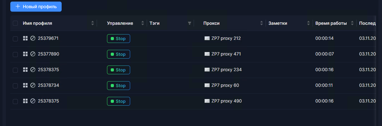

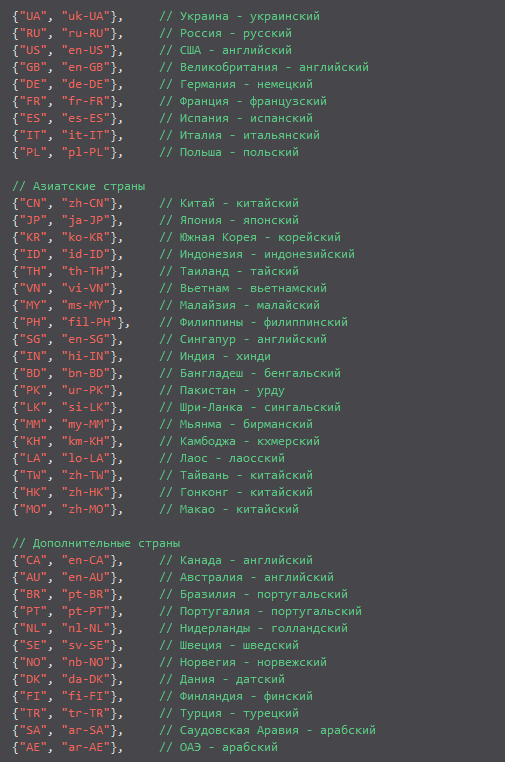

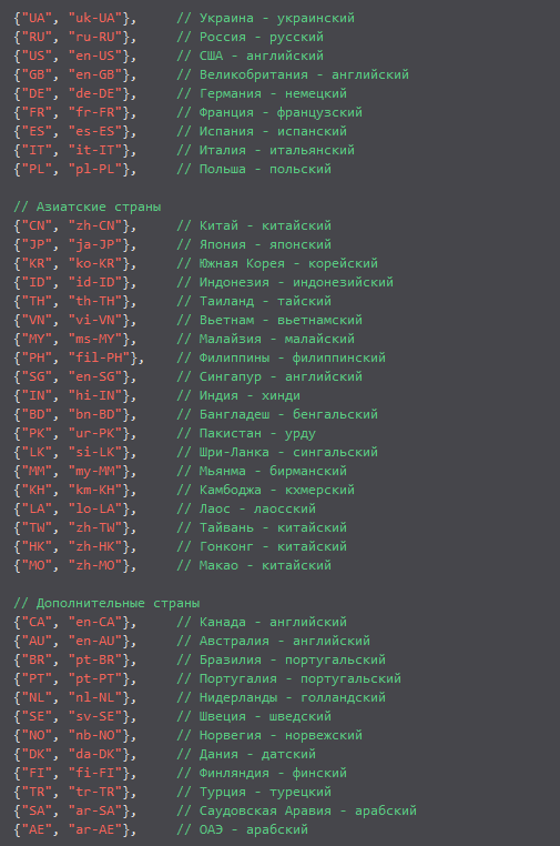

у меня не коннектится браузер к зенке. При получении / создании / удалении профилей через manager нет контакта с браузером. Даже админ смотрел, нее смог понять в чем проблема. Не могу пользоваться.. что то можно сделать? Нужен сервис как никогда
Польский, украинский. Индонезия.
Мы расширим языковой пакет на все языки, которые поставляет Chrome. Их там около 32 на сколько я помню, подождите ближайшие обновления
Ответили вам в отдельной теме по этой проблеме.
