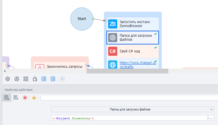

несмотря на то, что я указываю {-Project.Directory-} в кубике Папка для загрузки файлов, файлы скачиваются в c:\Users\имя пользователя\AppData\Local\Temp\
Проект сохранен в файл или это Новый проект?
137713
Сделайте скриншот настроек кубика для указания папки для скачивания.
А само скачивание как производите?
Клик на ссылке, get-запрос или C# может быть или что-то другое?
Вообще, файл должен скачиваться в папку Trash в рабочей директории ЗП.
Никак не в системную папку Temp.

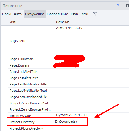

В переменных окружения какое значение у переменной Project.Directory?
137714

Выше я дополнил сообщение.
По переменным окружения уточните еще.
Выяснил. Если указывать кубик Папка для загрузки файлов до запуска браузера, то файлы качает в Temp. Это баг или фича?
Это не баг, просто особенность/последовательность, которую нужно учитывать.
