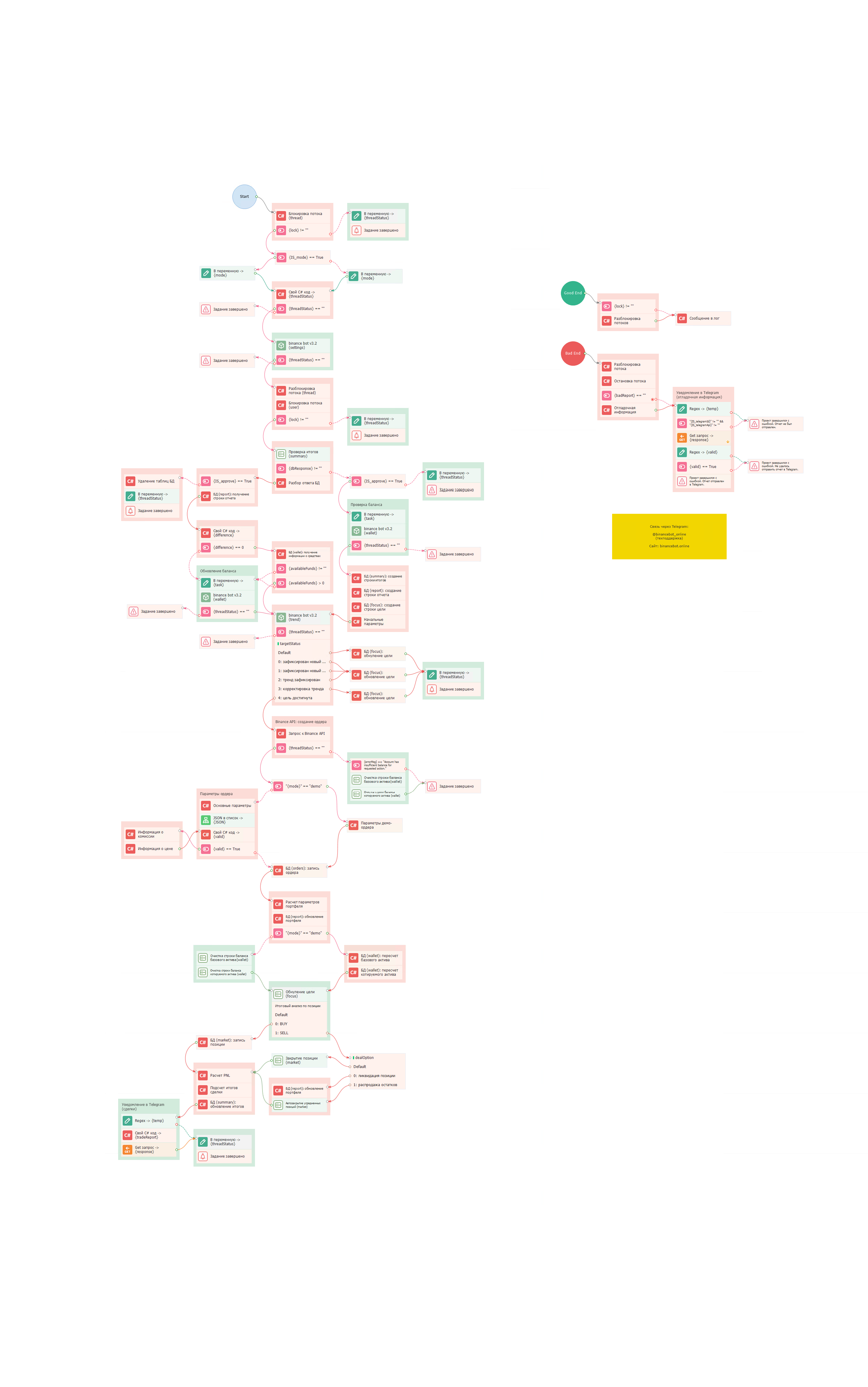

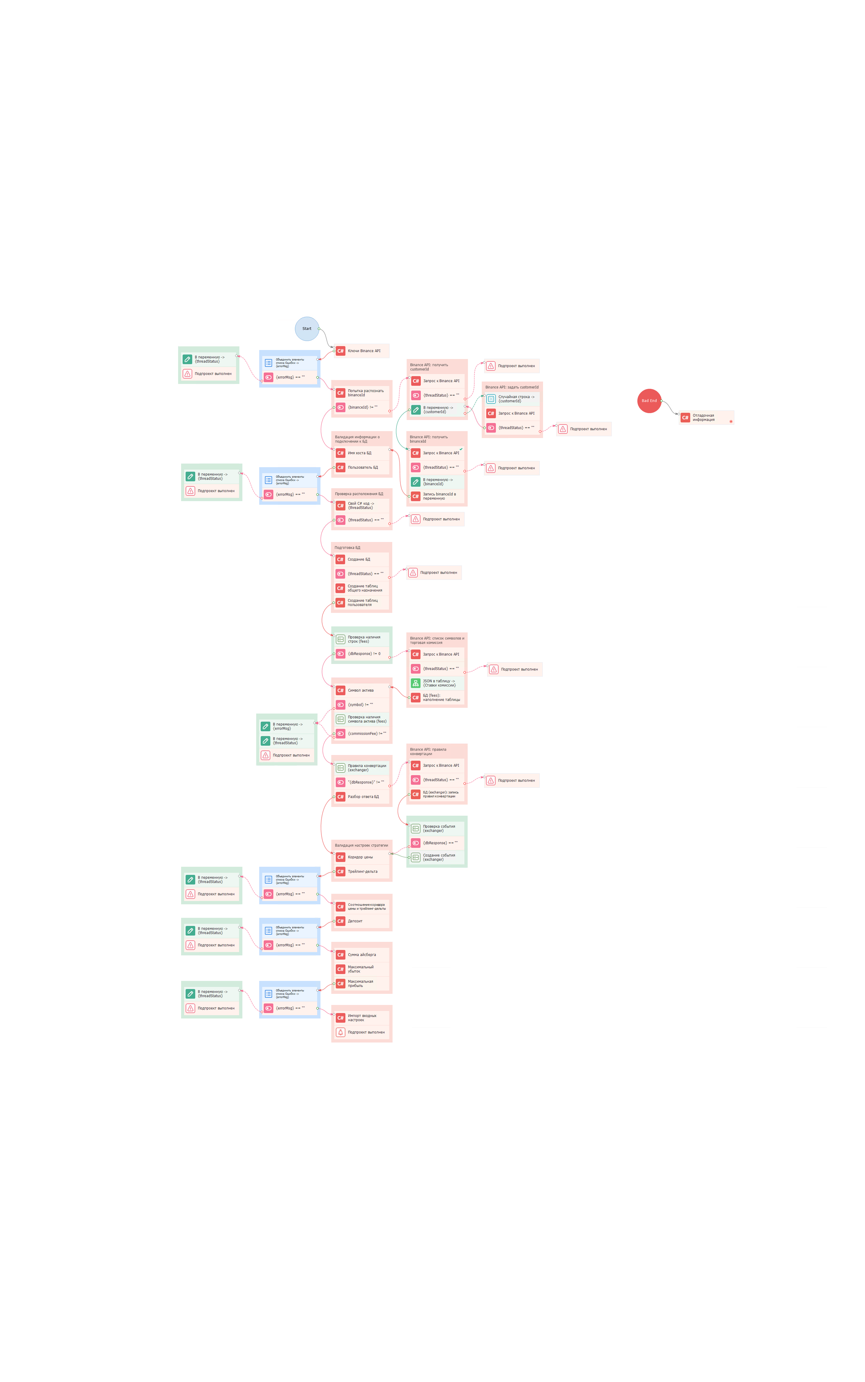

Binance Bot v3.2 состоит из 4 шаблонов, а также общего кода более чем на 1000 строк. Работает через POST/GET запросы, подключаясь к бирже по API.
  • binance bot v3.2.zp - пусковой шаблон. В нем происходит запуск и завершение работы бота.

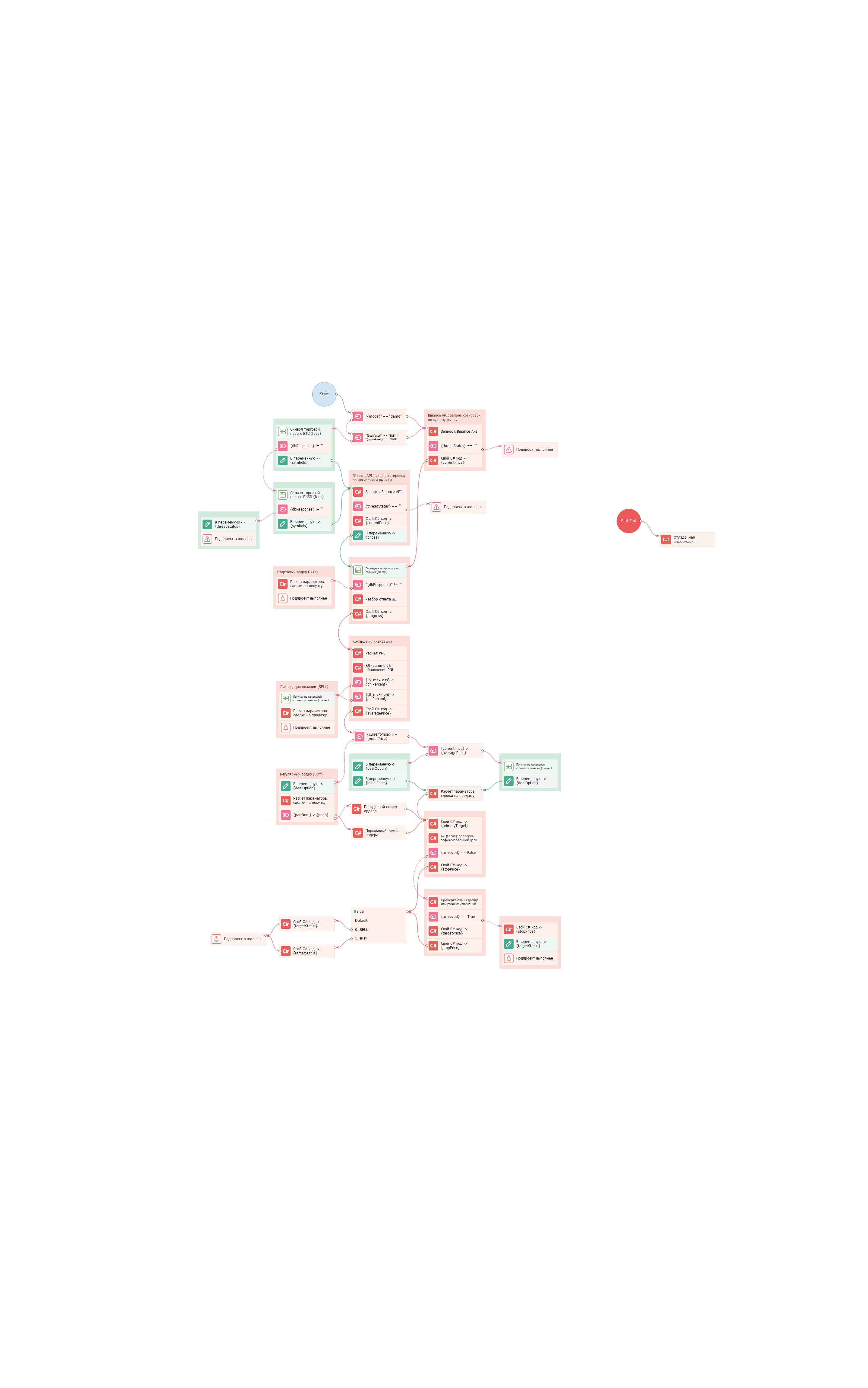

  • binance bot v3.2 (settings).zp - вложенный шаблон, в котором происходит валидация входных настроек, подготовка таблиц БД и подгрузка открытой информации о рынках (правила конвертации и ставка комиссии) каждые 12 часов.

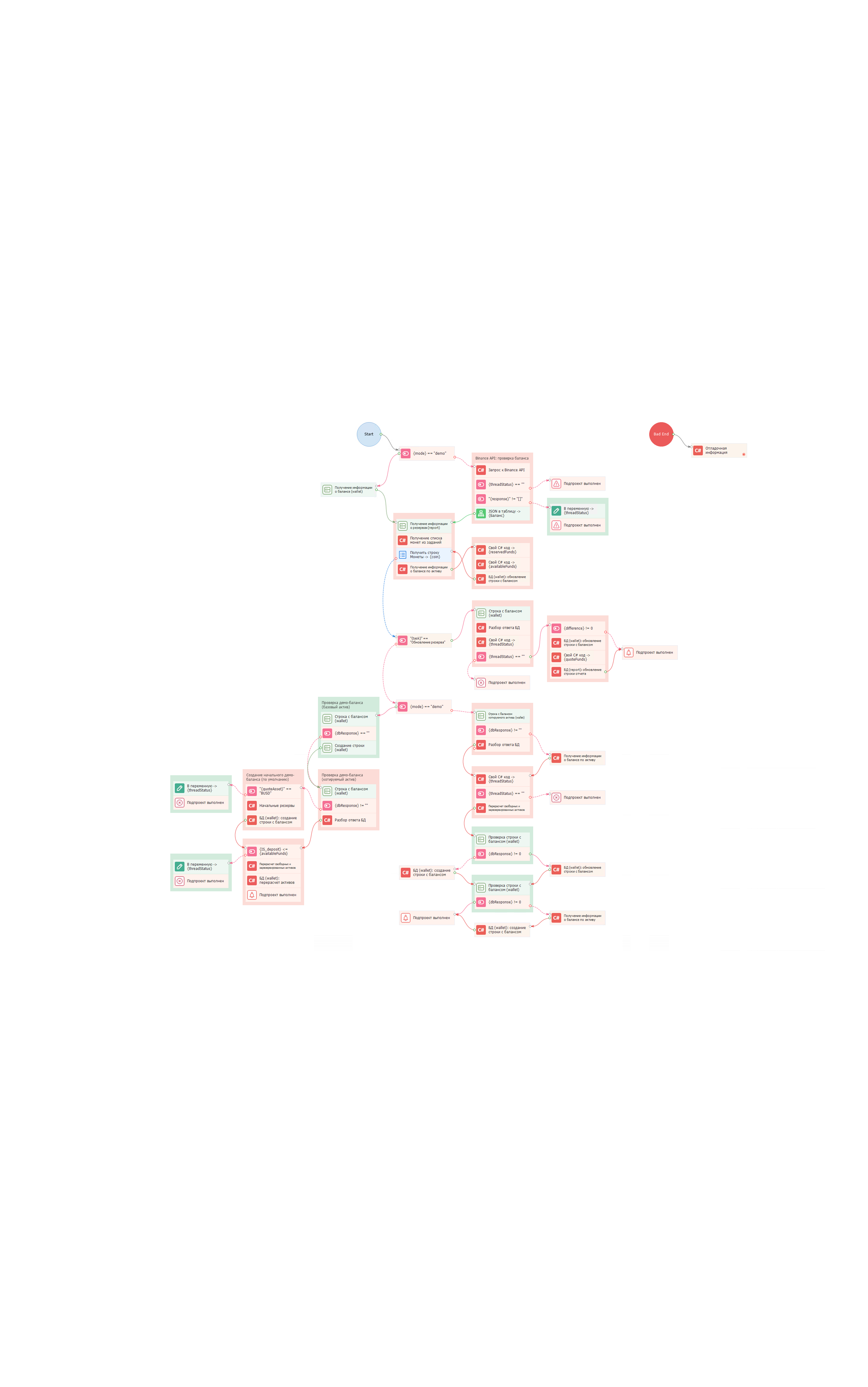

  • binance bot v3.2 (wallet).zp - вложенный шаблон для анализа остатков по каждой торгуемой валюте. Поскольку для корректного расчета требуется загрузка данных с биржи, что подразумевает расход баллов API - происходит этот запрос в двух сценариях: при обновлении депозита и с каждой новой сделкой.
  • binance bot v3.2 (trend).zp - вложенный шаблон, в котором происходит анализ изменения тренда и тут же - расчет параметров сделки (объем и сумма ордера, количество ордеров в айсберге, статус ордера)

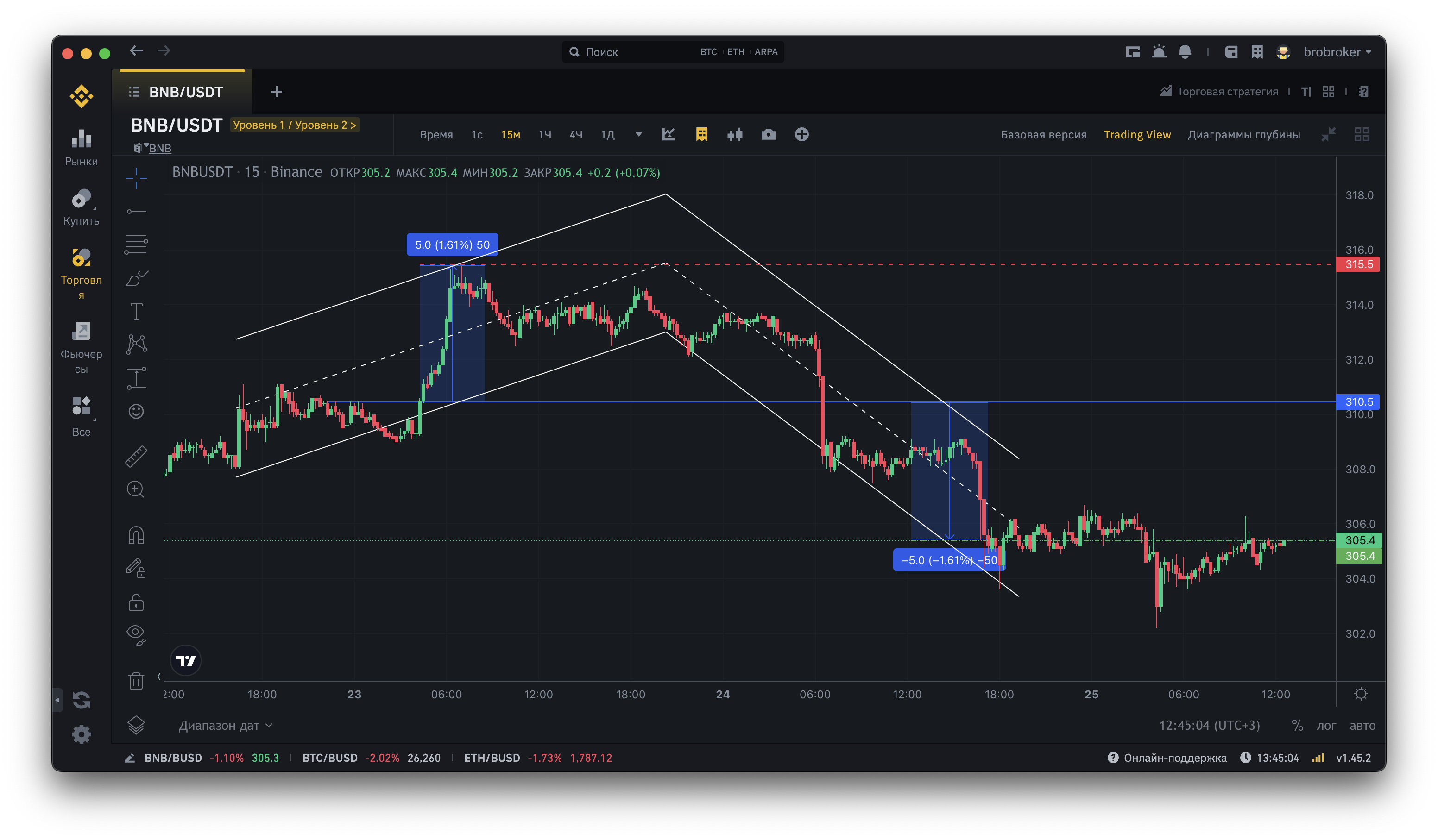

Что такое коридор цены и зачем он нужен?
Коридор цены формирует триггерные цели или размах цен, в пределах которых необходимо отслеживать тренд. Бот будет ориентироваться на данный параметр как при создании сделок на покупку, так и на продажу.
Пример:
Ниже, для наглядности, я указал два возможных варианта развития событий с ценой входа на уровне 310.5 USDT за одну монету BNB.
108385
Предположим, что указанное в настройках значение коридора цены составляет 1.61% - в этом случае, при росте рынка до 315.5 USDT, бот зафиксирует растущий тренд, тогда как падение, на тот же процент и от того же уровня, до 305.4 USDT - обозначит падающий тренд. Если задать меньший коридор цены, то вероятность срабатыввания триггера увеличивается - тем самым мы задаем более интенсивный темп торговли, что можно расценивать как стратегию с повышенным риском. Указав коридор цены хотя бы немного более, сделка на продажу может и не состояться в указанном диапазоне времени. Тогда как на покупку - вполне возможно.

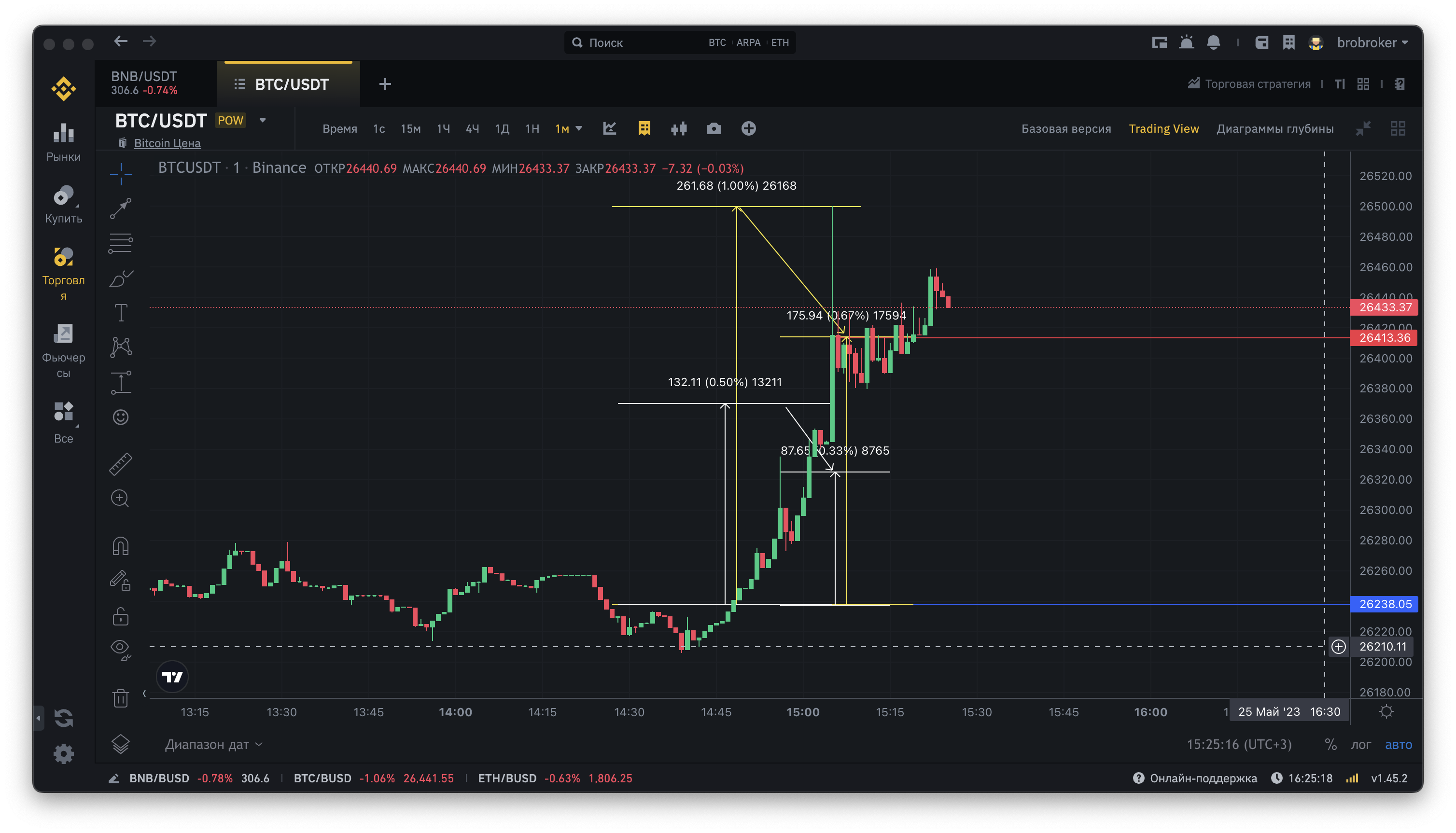

Что такое трейдинг-дельта и как её настроить?
Трейлинг-дельта задает ценовой диапазон отклонения от триггерной цели в обратном направлении от зафиксированного тренда. Данная настройка позволяет реализовать «жадный» механизм торговли с целью достижения наибольшей прибыли.
Пример:
Возьмем произвольные параметры коридора цены 0.5% и трейлинг-дельты 33%.
108386
Если бы для конкретного примера была указана трейлинг-дельта 0%, то сделка произошла бы на уровне триггерной цели (большой диапазон белого цвета, верхняя граница), то есть по достижении 0.5% роста цены от точки входа (нижний уровень для всех диапазонов, синяя линия).
Однако в данном случае она равна 33% от пройденного пути. Отсюда следует, что достигнутая триггерная цель, в совокупности с корректировкой (белая диагональная стрелка) - в теории, позволяют растянуть коридор цены до 1% (большой диапазон желтого цвета, верхняя граница), что означает закрытие сделки на уровне 0.67% с учетом корректировки (желтая диагональная стрелка).

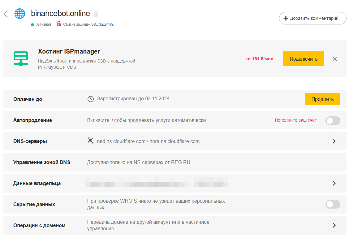

Не могу перейти на сайт. Он рабочий?
Bahus
15.02.2017
45
12
Нет. Домен не проплачен
fridayman
25.03.2018
169
260
Не, домен оплачен. Просто мой бро Лёня положил сервер (положил и положил, его сервер). Мне надо из бэкапа сайт обратно развернуть. Пока не могу этим заняться, сессия.
