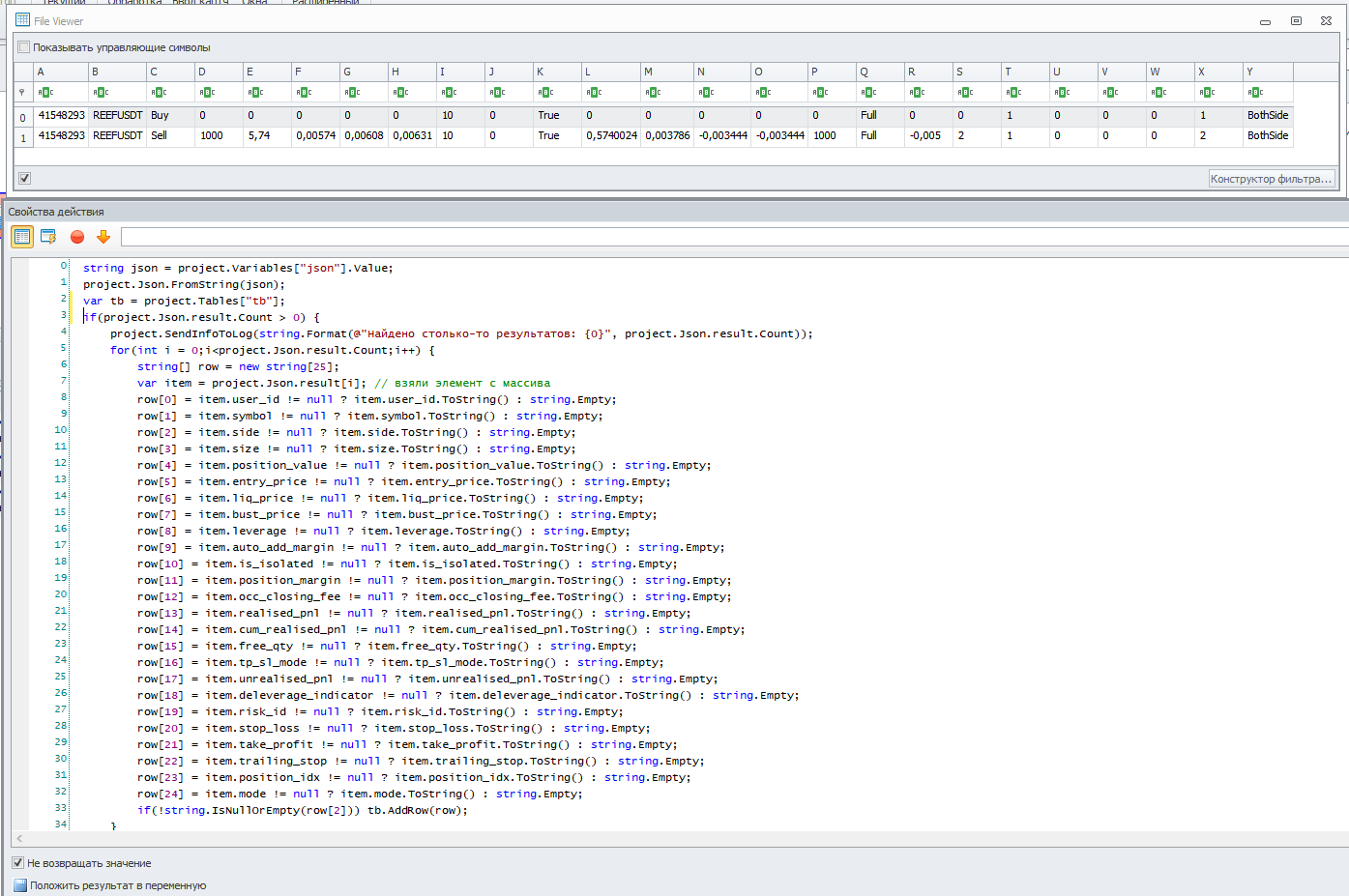

Как-то так примерно:
var items = objectdata.vcardArray.ToList();
foreach(var item in items){
    project.SendInfoToLog(item.ToString());
Реакции: DevOps

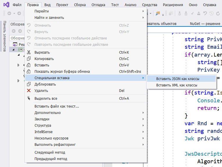

Для создания нужных классов использую https://json2csharp.com/
Пишу в Студии 2022
Юзаю библ Newtonsoft.Json
С этим проблем нет

Пишу в Студии 2022
Для создания классов в студии, Правка=>Специальная вставка=>Вставить Json
98872
Получаем что-то вроде этого:
public class Rootobject {
    public string handle { get; set; }
    public string startAddress { get; set; }
    public string endAddress { get; set; }
    public string ipVersion { get; set; }
    public string name { get; set; }

vcardArray сидит внутри Entity
Реакции: DevOps

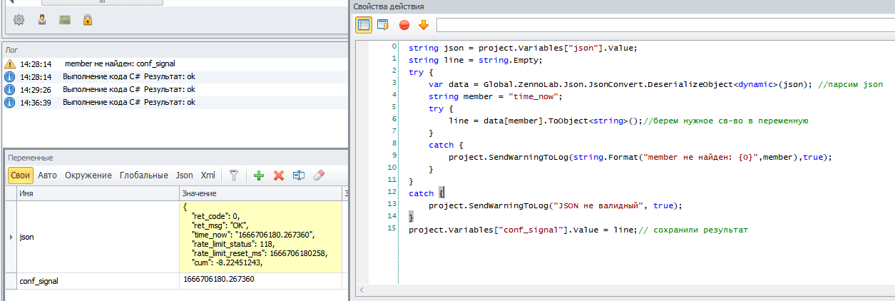

string json = project.Variables["json"].Value; // тот json который Вы давали выше
// В общем коде находится код классов без изменений, тот который также бросал выше
Rootobject root = Global.ZennoLab.Json.JsonConvert.DeserializeObject<Rootobject>(json);
//project.SendInfoToLog(string.Format("{0}",root.entities.Length ));
for(int i=0; i<root.entities.Length; i++) {
    var ob = root.entities[i];
    //project.SendInfoToLog(string.Format("{0}",Global.ZennoLab.Json.JsonConvert.SerializeObject(ob,  Global.ZennoLab.Json.Formatting.Indented)));
    if(ob.vcardArray!=null){
        var items = ob.vcardArray;
        foreach(var item in items) {
            // один элемент из vcardArray - здесь уже с ним можно делать все что угодно
            project.SendInfoToLog(string.Format("{0}",Global.ZennoLab.Json.JsonConvert.SerializeObject(item,  Global.ZennoLab.Json.Formatting.Indented)));

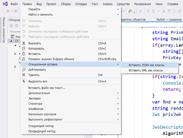

    public Cidr0_Cidrs[] cidr0_cidrs { get; set; }
    public Entity[] entities { get; set; }
    public Link[] links { get; set; }
    public Event[] events { get; set; }
    public string[] rdapConformance { get; set; }
    public Notice[] notices { get; set; }
    public string port43 { get; set; }
    public string objectClassName { get; set; }
public class Cidr0_Cidrs{
    public string v4prefix { get; set; }
    public int length { get; set; }
public class Entity{
    public string[] roles { get; set; }
    public object[] vcardArray { get; set; }
    public Entity1[] entities { get; set; }
public class Entity1{
public class Link{
    public string value { get; set; }
    public string rel { get; set; }
    public string href { get; set; }
public class Event{
    public string eventAction { get; set; }
    public DateTime eventDate { get; set; }
public class Notice{
    public string title { get; set; }
    public string[] description { get; set; }
    public Link1[] links { get; set; }
public class Link1 {
    public string type { get; set; }
Тут все собирает, в принципе этого достаточно, но уже задело
string startAddress = root.startAddress;
string endAddress = root.endAddress;
string name = root.name;
string country = root.country;
string data_out = ns + ";" + ip + ";" + startAddress + "-" + endAddress + ";" + name + ";" + country;
Я бы все же рекомендовал отделить запрос от обработки результата, выделив эти блоки кода в отдельные методы.
Хотя, с другой стороны, если все работает - оставляйте как есть и все дела.

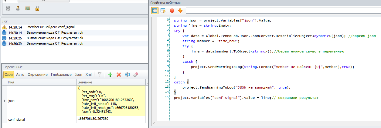

Внутри Вашего исходного json нет поля conf_signal
Можете попробовать использовать примерно такой код, чтобы с одной стороны не появлялись ошибки, если поля нет.
С другой, чтобы привести не известный тип данных к строке.
string line = string.Empty;
try {
    var data = Global.ZennoLab.Json.JsonConvert.DeserializeObject<dynamic>(json); //парсим json
    string member = "time_now";
    try {
        line = data[member].ToObject<string>();//берем нужное св-во в переменную
    catch {
        project.SendWarningToLog(string.Format("member не найден: {0}",member),true);
catch {
    project.SendWarningToLog("JSON не валидный", true);
project.Variables["conf_signal"].Value = line;// сохранили результат

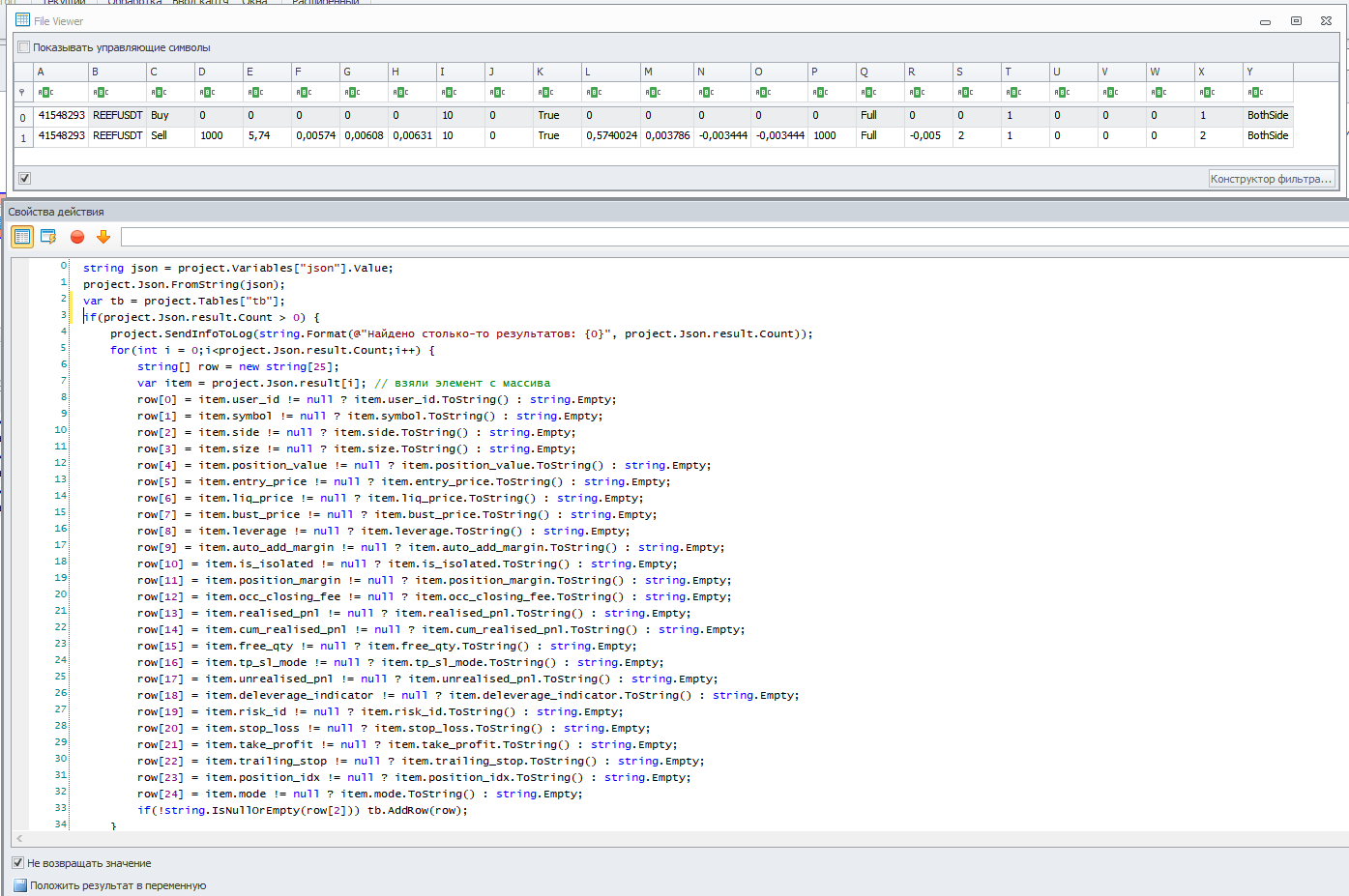

Так просто собирайте данные в таблицу, а дальше уже делайте с ними все что считаете нужным.
Вот пример:
project.Json.FromString(json);
var tb = project.Tables["tb"];
if(project.Json.result.Count > 0) {
    project.SendInfoToLog(string.Format(@"Найдено столько-то результатов: {0}", project.Json.result.Count));
    for(int i = 0;i<project.Json.result.Count;i++) {
        string[] row = new string[25];
        var item = project.Json.result[i]; // взяли элемент с массива
        row[0] = item.user_id != null ? item.user_id.ToString() : string.Empty;
        row[1] = item.symbol != null ? item.symbol.ToString() : string.Empty;
        row[2] = item.side != null ? item.side.ToString() : string.Empty;
        row[3] = item.size != null ? item.size.ToString() : string.Empty;
        row[4] = item.position_value != null ? item.position_value.ToString() : string.Empty;
        row[5] = item.entry_price != null ? item.entry_price.ToString() : string.Empty;
        row[6] = item.liq_price != null ? item.liq_price.ToString() : string.Empty;
        row[7] = item.bust_price != null ? item.bust_price.ToString() : string.Empty;
        row[8] = item.leverage != null ? item.leverage.ToString() : string.Empty;
        row[9] = item.auto_add_margin != null ? item.auto_add_margin.ToString() : string.Empty;
        row[10] = item.is_isolated != null ? item.is_isolated.ToString() : string.Empty;
Вот пример:
        row[11] = item.position_margin != null ? item.position_margin.ToString() : string.Empty;
        row[12] = item.occ_closing_fee != null ? item.occ_closing_fee.ToString() : string.Empty;
        row[13] = item.realised_pnl != null ? item.realised_pnl.ToString() : string.Empty;
        row[14] = item.cum_realised_pnl != null ? item.cum_realised_pnl.ToString() : string.Empty;
        row[15] = item.free_qty != null ? item.free_qty.ToString() : string.Empty;
        row[16] = item.tp_sl_mode != null ? item.tp_sl_mode.ToString() : string.Empty;
        row[17] = item.unrealised_pnl != null ? item.unrealised_pnl.ToString() : string.Empty;
        row[18] = item.deleverage_indicator != null ? item.deleverage_indicator.ToString() : string.Empty;
        row[19] = item.risk_id != null ? item.risk_id.ToString() : string.Empty;
        row[20] = item.stop_loss != null ? item.stop_loss.ToString() : string.Empty;
        row[21] = item.take_profit != null ? item.take_profit.ToString() : string.Empty;
        row[22] = item.trailing_stop != null ? item.trailing_stop.ToString() : string.Empty;
        row[23] = item.position_idx != null ? item.position_idx.ToString() : string.Empty;
        row[24] = item.mode != null ? item.mode.ToString() : string.Empty;
        if(!string.IsNullOrEmpty(row[2])) tb.AddRow(row);
