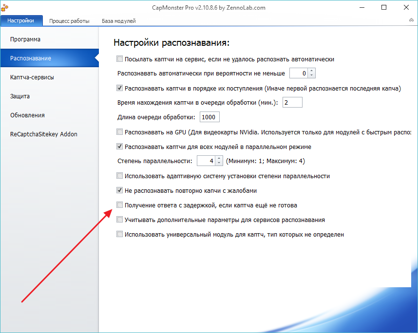

1. Загрузку капмонстра можно посмотреть на графике в программе. По http нет такой возможности.
2. На эти случаи выдаются вполне инфморативные ошибки - ERROR_PROXY_BANNED и ERROR_RECAPTCHA_TIMEOUT.
Если вам возвращается что КапМонстр еще решает капчу, проверьте нет ли задержки при получении ответа.
Снимите вот эту галку в настройках
3. Время окончания решения не возможно рассчитать заранее.

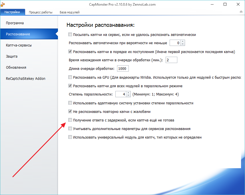

отлично, спасибо. ERROR_PROXY_BANNED и ERROR_RECAPTCHA_TIMEOUT помогли
