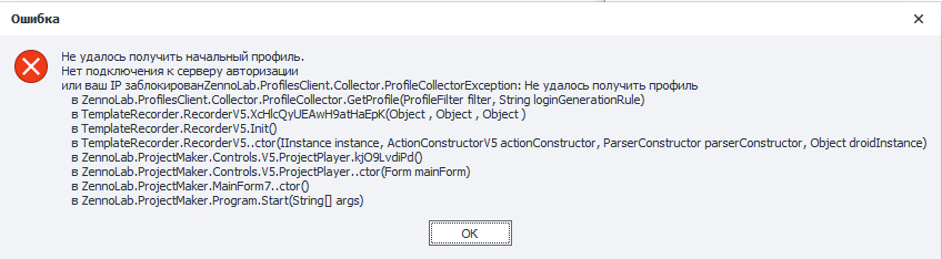

124692
Перестал запускаться ZDE после продления вручную. Переустановка не помогла (с полной очисткой), ip не в блоке (могу зайти в лк)
20 319
9 078
Посмотреть вложение 124692Посмотреть вложение 124692
В других случаях, когда нет блокировки в ЛК, могут помочь эти меры:
- попробуйте перезагрузить роутер и ПК, затем снова запустите программу
- отключите антивирус и файрволл (брандмауер), позже в них можно настроить исключения для путей установки наших программ
- проверьте в системных настройках, не установлен ли прокси в оснастке "Свойства браузера"
- проверьте не используется ли VPN, временно выключите, а позже настройте пути обхода (доступ напрямую) для наших авторизационных серверов
- проверьте в Кабинете/Оборудование активна ли привязка оборудования, активировать и попробовать снова запустить программу
- переустановить программу с удалением старой привязки оборудования в Кабинете, в разделе Оборудование
- сменить сервер авторизации через специальную утилиту
Если проблема и тут не решится, то можете прислать report.zip после выполнения Диагностики по инструкции: htps://zenno.link/report В пункте 4 инструкции, в конце - есть рекомендация как запустить диагностику без запуска основного приложения.

Хз как это сделать, но модуль lsposed работать стал максимально убого. Очистка и установка параметров постоянно ошибки, как то подписку можно компенсировать? Или ждать фикс месяц когда подписка кончиться?
Выполнение действия CSharp OwnCode: Random. System.Exception: Ошибка
   в Android.Instance.DroidAvdSettingsRealPhone.SetLSPosedSettings(String json)
   в Android.Instance.Decorate.DroidAvdSettingsDecorator.z71YnBq89eE3IkSKmGLZ(Object , Object )
   в Android.Instance.Decorate.DroidAvdSettingsDecorator.SetLSPosedSettings(String json)
   в ZennoLab.OwnCode.C6bc2fc099c984c93a5e8d35d21040968.M6bc2fc099c984c93a5e8d35d21040968(IZennoPosterProjectModel project, Instance instance)
Просто толку от программы которая не работает? В чем смысл отдавать деньги за подписку то? Покрутить ошибки и телефоны испортить?
А зачем Вы очищаете?
если достаточно подставлять рандом?
какой от этого смысл?
