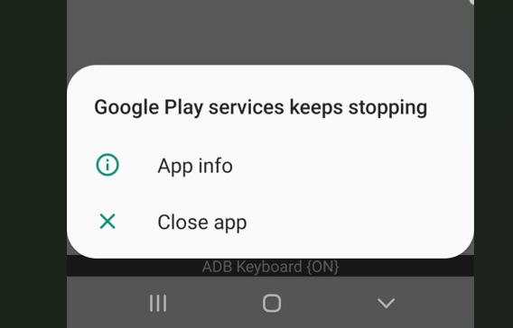

Обновился на эту версию с 2.3.9 и вот такие штуки полетели
125073

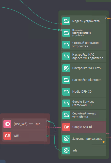

Всем привет. Вопрос по настройке
"var json = instance.DroidInstance.Settings.GenerateRandomLSPosedSettings(project.Profile.Country);
json = json.Replace("\"WiFiState\":false","\"WiFiState\":true");
instance.DroidInstance.Settings.SetLSPosedSettings(json);"
Работаю на пикселе 6. Приходиться работать с подключенным вай-фаем на телефоне, так как если телефон отключить от фактического вай-фая, то приложение тик ток постоянно пишет что нет интернет соединения (Хотя заходит в гугл нормально и видно что сам интернет есть).
С той настройкой уже все работает. Но работает нестабильно. Например только при старте приложения сразу пишет что нет интернета, но например через некоторые действия в приложении или закрыть - открыть, подождать, то интернет видит. К такому режиму можно было бы адаптироватся, но также в процессе приложение может вылететь с этим уже сложно бороться.
Вопрос - тут может что-то я делаю не так, или может это вообще проблемы с оборудованием.
Также заметил вещь с подменой гео-локации по координатам. Когда после подмены локации например зайти в гугл-карты, то видно будет что координаты стоият верно, но каждые несколько секунд проскакивает реальная локация устройства, видно что координаты будто скачат. Опять таки может быть я что-то делаю не так. Кто с подобным сталкивался ?
P.s. Код по настройке телефона вполне базовый (прикрепил в скриншоте). В лспост после установки тикток апк включаю галочки на тиктоке и com.google.android.gms. После этого очищаю тик-ток и экшеном закрываю com.google.android.gms

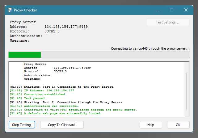

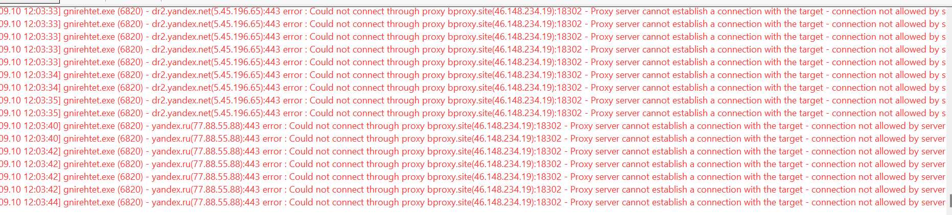

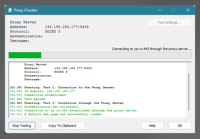

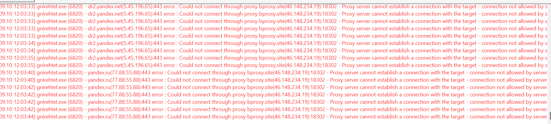

После обновления проксифаер весь красный, кто в курсе? как починить? версия 2.3.10.0
125175
Версия ПФ была обновлена.
Если ЗД именно обновляли, то попробуйте удалить и установить ЗД заново.
Все версии ПФ (3 и 4) нужно будет персонально удалить из 'Панель управления - Программы и компоненты'.
Я все удалил, заново все поставил, все тоже самое

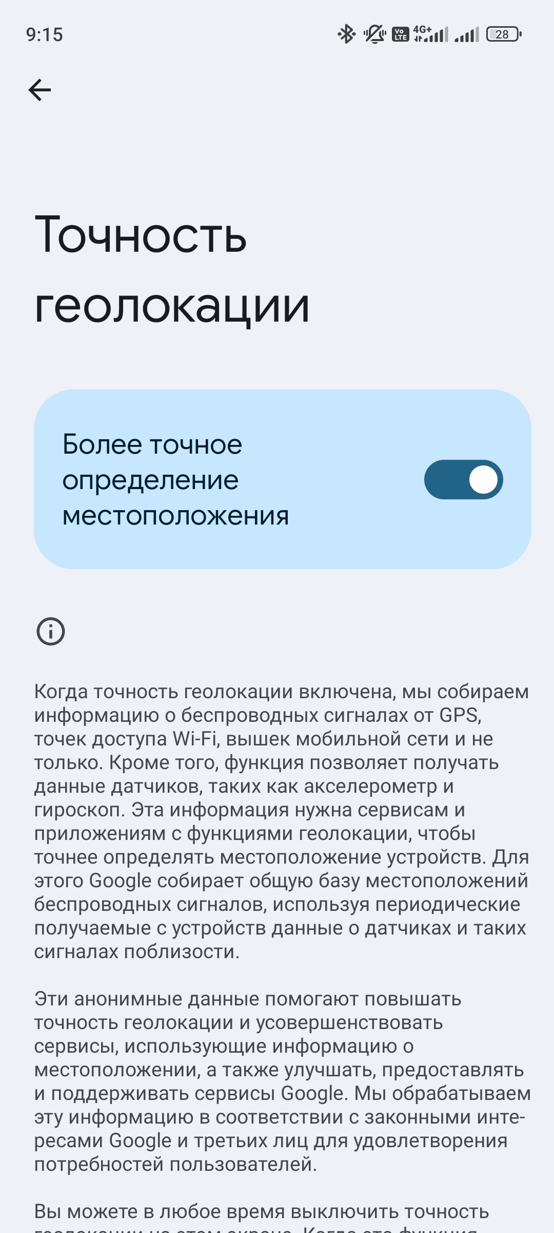

Я тоже наблюдаю подобный эффект с проскакиванием реальных координат. Устанавливаю через кубик Установка Geo-позиции координаты отличающиеся от реальных на пару километров и в хроме в картах наблюдаю как точка скачет с фиктивного местоположения на реальное и обратно. Кто ни будь знает как с этим бороться?
Такая же проблема

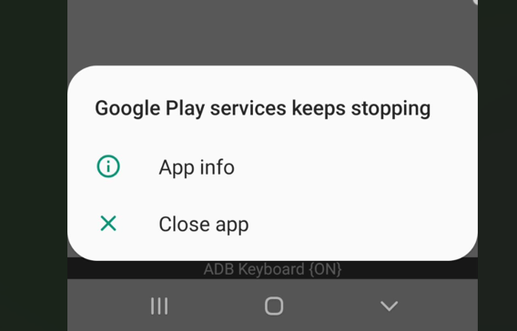

ZennoModul крашит приложение. Пробовал удалять, переустанавливать модуль- не помогает. Попробовал на разных версиях LSposed в том числе riru/zygisk. Ведёт себя одинаково. Андроид 8.1. Но есть телефоны на андроид 9(там тоже крашит). Предыдущая версия которая была на 2.3.9 было всё ок. Как то можно старую версию вручную оставить чтобы зенка не обновляла на новую? Логкат с устройства не снимается(видимо удалён logd). Предоставить логи не могу.
[/QUOT]
Такая же проблема половина прил тупо вылетают. Даже без применения подмен, просто после установки галочки на приле в модуле начинаются вылеты ...
В настройках телефона, убрать галочку.
