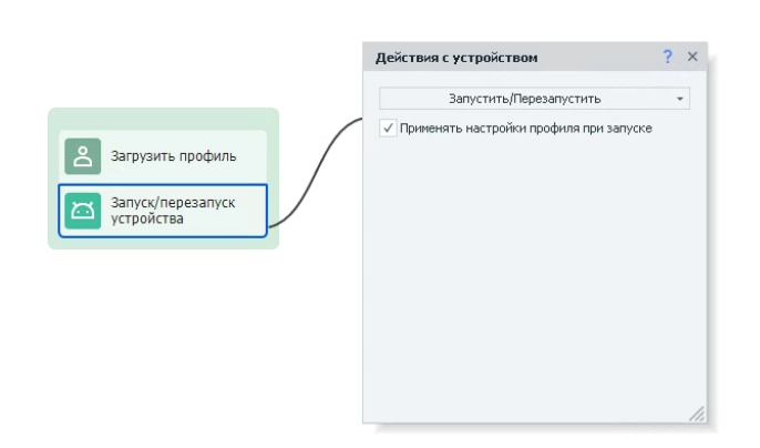

Столкнулся с такой проблемой.
Создаю устройство, все уникальные ID для утсройства беру с профиля
При повтроном запуске VM через зенодроид Anroid ID генерируеться рандомно и не подгружаеться с профиля.
Из-за этой проблемы некоторые приложения разлогиниваються, повторные входы при каждом запуске VM убивают аккаунты.
Если запускать ту же VM но через memu manager айдишники остануться старыми без изменений.
Как решить данную проблему? (Версия Zenodroid DEMO)

При каждом новом запуске генерируются новые значения профиля и чтоб были старые надо в начале сохранить .zpprofile с этими значениями и при следующем запуске его загрузить.
Я же неаписал что не подгружаеться с профился Android Device ID, а генерируеться рандомно. В этом вся проблема, все данные с профился подгружаться нормально, при создании и повторном запуске, кроме Android Device ID. Это Баг.
Понял. Просто как вижу у многих происходит недопонимание по поводу профилей и их не используют. Соответственно каждый раз генерируются новые значения.

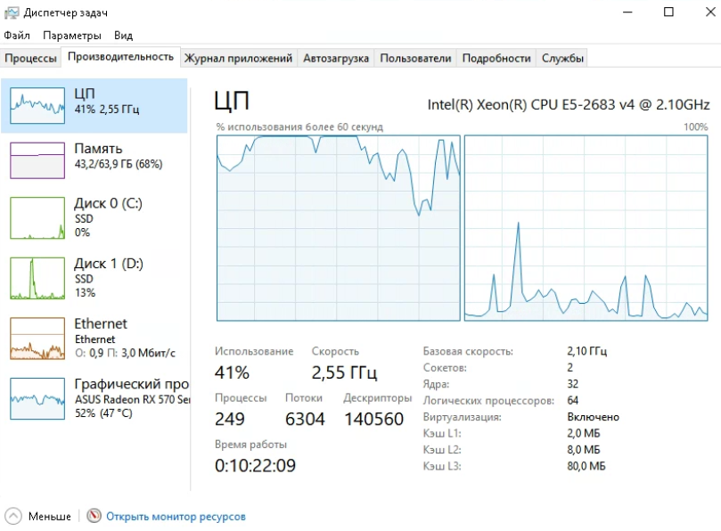

Снова хочу поднять тему двухголовых машин и ZD.
Можно как то заставить второй проц работать?

В общем дело было не в мему или ZD. Докинул оперативу во все слоты и теперь оба проца равномерно нагружаются. Мб кому пригодится.
