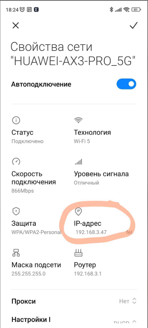

Как подключится к устройству через Wif?
Начиная с версий Андроид 11 есть такая возможность. Нужно включить adb wifi в настройках телефона, посмотреть его ip адрес в wifi, в командной строке выполнить: adb connect 192.168.3.47 (ip телефона указать) и устройство появится в списке доступных в ЗенноДроид, к нему будет возможность подключиться. Но следует отметить, что такой метод подключения (через wifi) не относится к достаточно стабильным, следует использовать с осторожностью и пониманием что подключения могут падать.

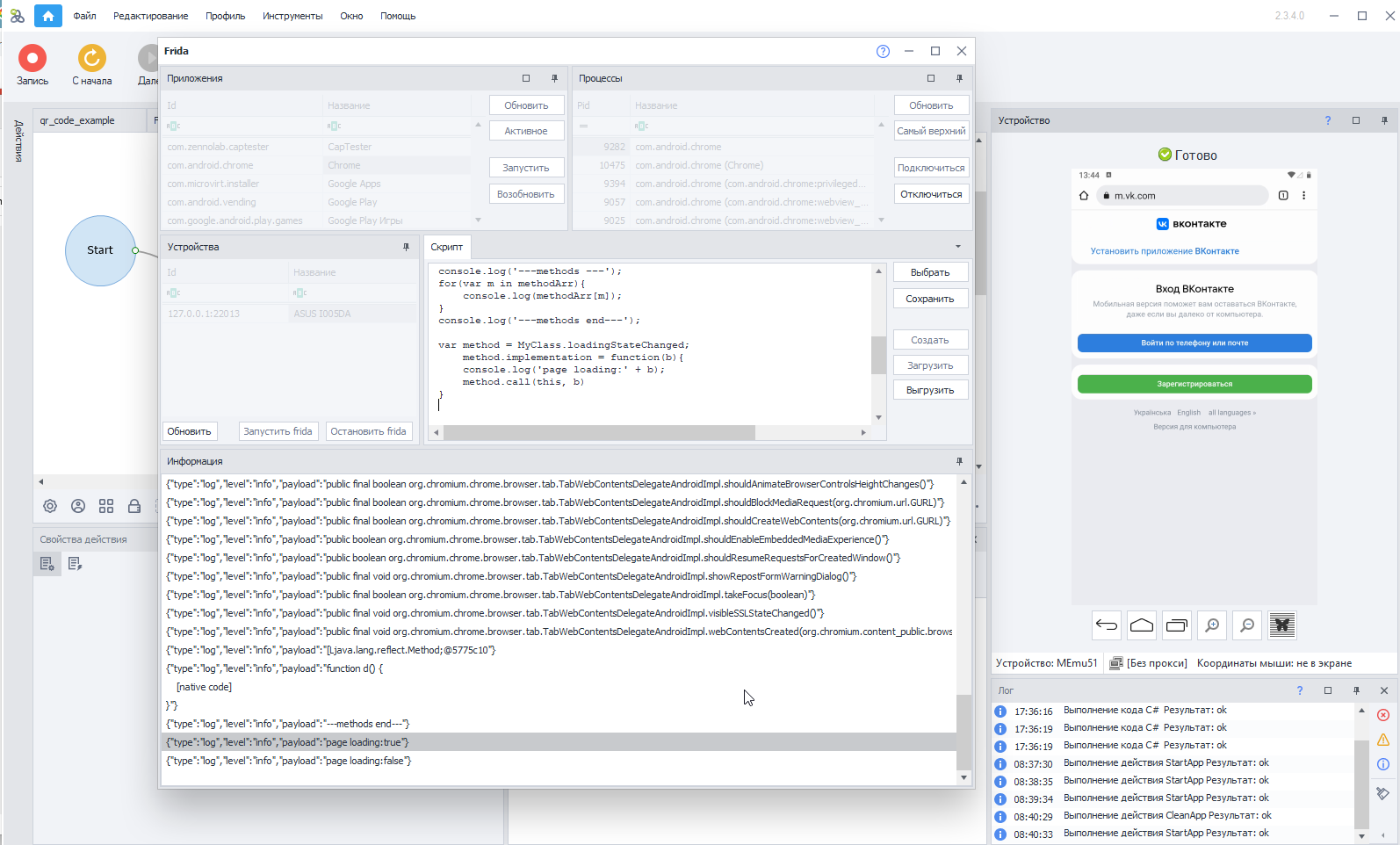

Выполнение скриптов в Chrome точно работает. Например, скрипт для Frida используется в экшене перехват HCaptcha (в Chrome),
Написал простенький скрипт для демонстрации. Ищет classLoader, информативно выводит список всех методов в классе TabWebContentsDelegateAndroidImpl и перехватывает (выводит значение) функции loadingStateChanged (состояние загрузки). Подключаться нужно к запущенному процессу Chrome (кнопка самый верхний).
Скрипт работает на современных версиях Chrome (в Chrome 68, который по умолчанию в Memu, еще не было такого класса)

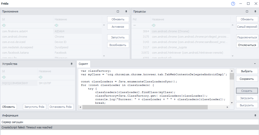

На энтерпрайзе виснет намертво.
На Memu - я и без frida все менять умею) (У вас пример для MEMU)
Но сейчас ТОЛЬКО энтерпрайз и реальные устройства рассматриваются.

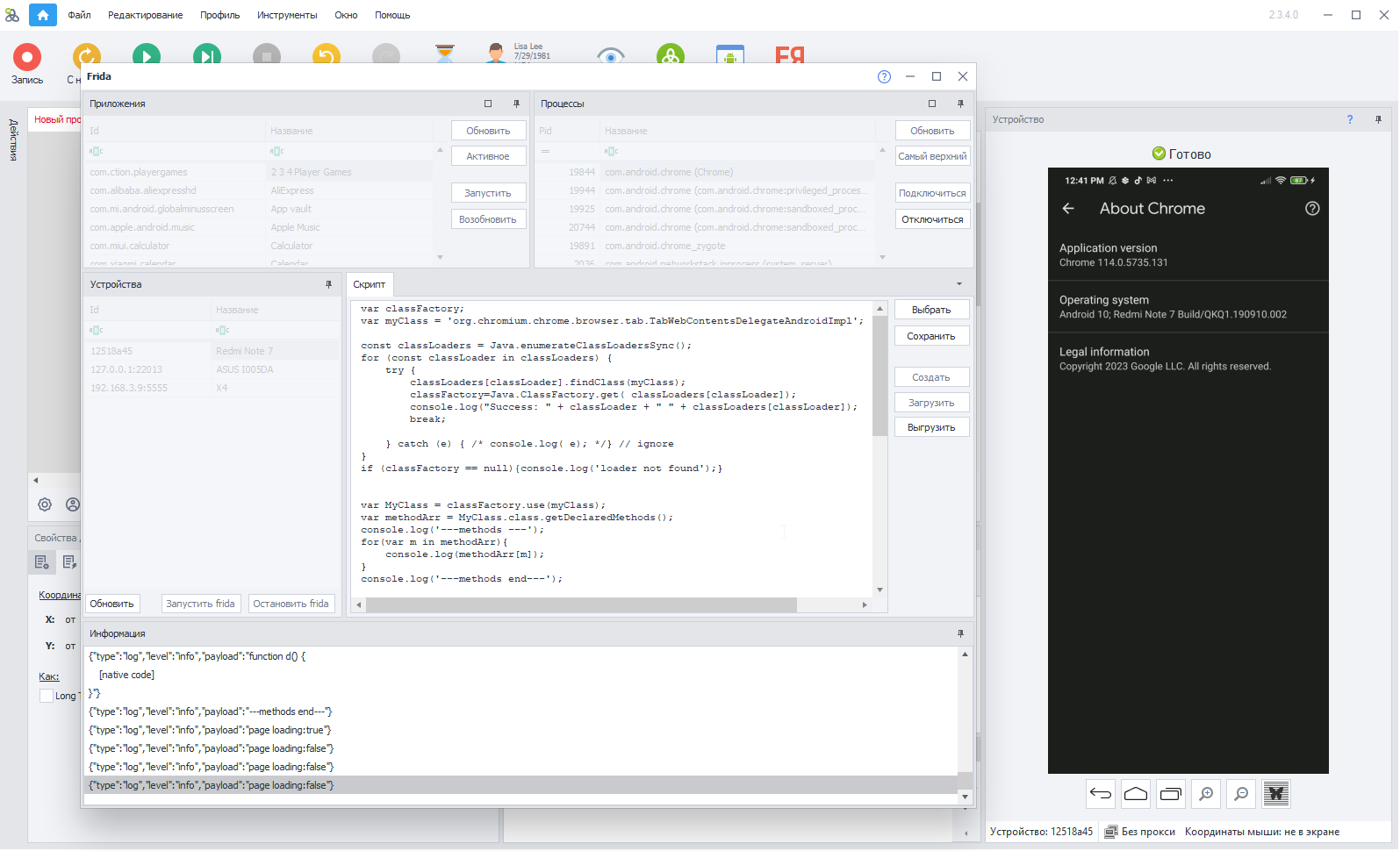

Телефон с Chrome 114:
Попробуйте удалить блок с перечислением методов.
JavaScript:
var classFactory;
var myClass = 'org.chromium.chrome.browser.tab.TabWebContentsDelegateAndroidImpl';
const classLoaders = Java.enumerateClassLoadersSync();
for (const classLoader in classLoaders) {
    try {
        classLoaders[classLoader].findClass(myClass);
        classFactory=Java.ClassFactory.get( classLoaders[classLoader]);
        console.log("Success: " + classLoader + " " + classLoaders[classLoader]);
        break;
    } catch (e) { /* console.log( e); */} // ignore
if (classFactory == null){console.log('loader not found');}
var MyClass = classFactory.use(myClass);
var method = MyClass.loadingStateChanged;
    method.implementation = function(b){
    console.log('page loading:' + b);
    method.call(this, b)
